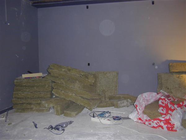

Jeg har fået lavet 3 sektioner og mangler 3. Jeg tror det virker som det skal. Når man banker på det nye loftet er det en død lyd der kommer.
Håber jeg får lavet mindst én sektion mere i dag og helst 2 så jeg kan blive færdig. Jeg er helt enormt spændt på at høre hvordan det lyder.

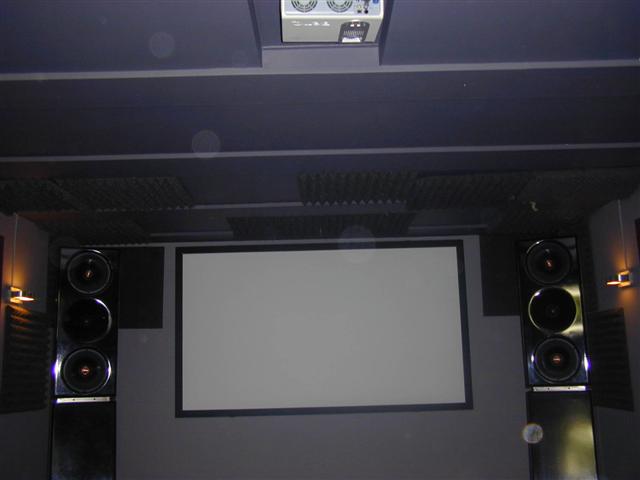

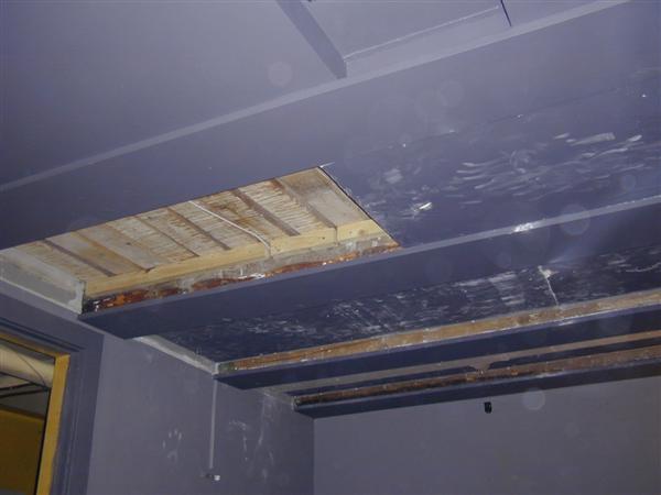

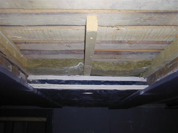

Både ja og nej. Loftet er mere eller mindre en katastrofe. Den er helt gal med den dybe mellemtone som er dominerende og meget trættende at høre på.
Her er et par billeder
For at prøve at rede loftet, så det ikke skulle ned igen, har jeg prøvet med noget Formzorb pyramideskum. Det hjælper desværre ikke nok.
Jeg har talt med dem her.  http://www.lhammerich.dk/sw18224.asp.
De siger at jeg skal bytte om på mineralulden og gibpladerne og herefter slutte af med Troldtekt plader. Så ungår jeg de hårde flader i loftet samtidig med diffunderende flader.
Som det er nu har jeg et fantastisk tryk på bassen som jeg nødigt vil af med, så til at starte med prøver jeg at lave de to bagerste sektioner om med Troltekt pladerne for at se om det er nok.

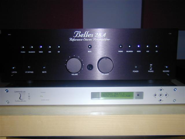

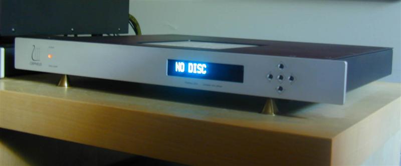

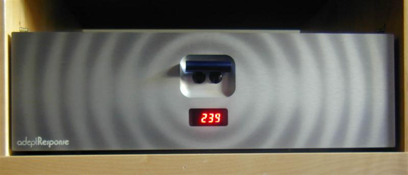

En lille ny forforstærker er der kommet til, samt cd spille - strømrenser og diverse kabler.
Desuden er delfilteret på SP'erne blevet opgraderet, og alt det til sammen gør at det spiller som en drøm.
Et bedre kamera ville gøre underværker.

Nice at se der er nye sager på hylderne, en Belles pre kan jeg se du har fået ? Har du stadig den 350'er ?

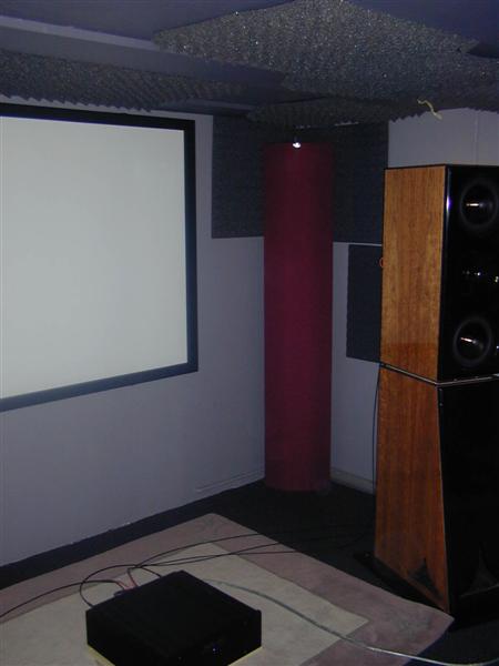

Det ser ellers godt ud efterhånden i den lille kælder. Hvad er det for nogle bas-traps du har stående i hjørnerne?

Jeg har stadig Belles 350'eren og den bliver. Belles pre 28A har givet så meget mere til anlægget, så den nok er gået hen og blevet mit lille ynglings apparat. Dette er selvfølgelig ikke noget de andre apperater i setup´et  ved noget om, der skulle jo nødigt opstå jalousi mellem cd, højtalere og amp og pre-amp. Sikke en redelighed det kunne medføre....

Det er nogen Echo Busters bas-traps. http://www.studiosound.dk/echo.html

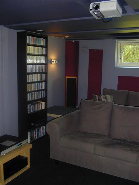

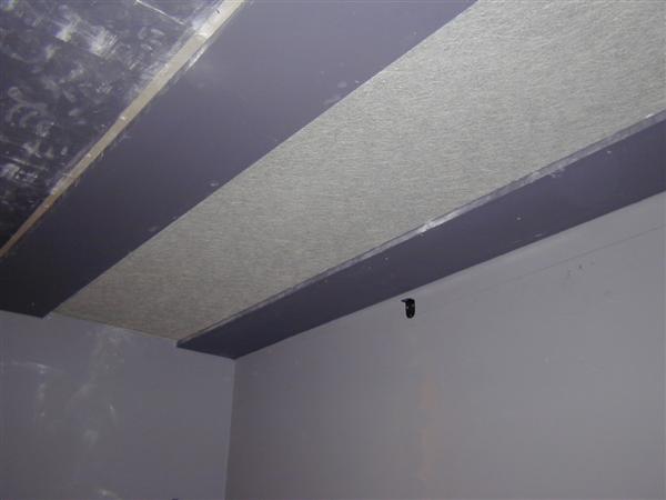

Så er der ved at være en ende på det. HÅBER jeg.
Det er bestemt ikke lysten til at gå gang der mærker mig i disse dage. Synes ligesom jeg har det været det hele igennem for meget kort tid siden.
Her er en Troldtekt plade lige sat for at se hvordan det vil se ud.
Selv om jeg hellere vil side og høre musik på computeren med mine små Eltax højtalere, må jeg vel se at komme i gang.
Jeg er sgu ikke et rigtgt meneske uden noget god musik og ordenlig lyd....

Jeg tror, at absorberende materiale (som Troldtekt) over hele loftet er vejen at gå - når man har absorberende materiale i loftet, skulle det lyde som om loftet er meget højere end det er, noget, som kun skal være positivt. Du slipper for interferensen mellem højttalerne og de reflekterende lydbølger fra loftet (som giver "comb filtering"), samt for stående bølger mellem loft og gulv.
Bliver spændende at høre resultatet.. Jeg vurderer jo selv at montere Troldtekt i hele loftet.. :)

Og - har du forsøgt at sætte rockfonplader på skrå foran basfælderne i hjørnerne? Lid som den nederste plade på dette billede:
..men fra gulv til loft, hvis du kan få to plader over hinanden.
Det skulle i hvert fald i teorien dæmpe bassen endnu bedre - eller er der stort set styr på bassen for tiden?

Hej Techtor
Jeg er blevet færdig med loftet, så der nu er Troldtekt plader i 3 sektioner ud af 6. Det har helt klart hjulpet på lyden. Jeg vil lige vente med at komme med den helt store anmeldelse af resultatet, da jeg er bange for at jeg bliver nød til at lave de sidste 3 sektioner også.
Min lille frygt for at  Troldtekt pladerne ville fjernet det fede hug i bassen var heldigvis ikke tilfældet. Bassen (specielt den dybe)er blevet endnu mere stram og detaljeret. Diskant og mellemtone er helt klart også blevet meget mere velopløst med meget mere rum og fylde som du også nævner. Så på de punkter har jeg intet at klage over. Der hvor det stadig går galt er den dybe mellemtone. Det er skidt, der muder det helt sammen. Bare det jeg taler i rummet kan jeg høre problemet. Det må da for f.... være til at løse, så jeg vil ringe til lhammerich igen i mogen og høre hvad næst skridt er.
