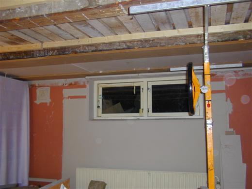

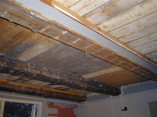

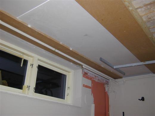

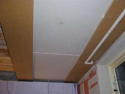

Lidt hjemmehygge i vinterferien
Nyt loft
Som det kan ses er jeg i gang med at lave loftet, så de sidste bas problemer forhåbentligt forsvinder.
Jeg havde tænkt mig 100mm rockwool og en 13mm vådrums gibsplade som afslutning
Gode råd er meget velkommen her inden jeg rigtig kommer igang.
Til top Vis mhansen's Profil Søg efter andre indlæg skrevet af mhansen
Toolate
Bruger siden: 24 Oktober 2005
Indlæg: 855
Sendt: 20 Februar 2007 kl. 09:14 | IP-adresse registreret
Hej Michael.
Du skal hænge det gibsloft i stållægter. Man kan få nogle specielle lydbøjler til ophæng (LB-1)
Kig her http://byggesystemer.knaufdanogips.dk/products/steel_profile s/sp_ceiling_profiles/cp_accessories.html
Når du så har gibsen oppe så skal du have 6-10 mm tilbage helevejen rundt. Her skal der så fuges og så mangler der bare maling...
Hygge og god arbejdsløst.

Fugen kan laves i skumgummi imprægneret i noget tjære halløj.
Det fås i ruller i byggemarkedet og ekspanderer selv når det rulles ud, så skaber det en "flydende" overgang til væggene der ikke overfører vibrationer.

Hej Tolate og Sund
Tak for jeres råd
Har lige været hos tømmerhandleren og har fået et par gode råd.
Løsningen med LB-1 var oppe og vende, men det tager ca. 4 cm. i højden, og det er for meget desværre.
Så nu bliver det med lægter langs bjælkerne hvor der sættes forskaldningbræder på, med 30 cm. imellem som flugter med udersiden af bjælkerne. Manden hos tømmerhandleren virkede til at have en del forstand på lydisolering, og han mente det var den bedste løsning, når der nu ikke var så højt til loftet.
Det med de 6-10 mm i siden snakkede han ikke om, men det vil jeg da gøre, eller er det lige meget nu hvor gibsplader alligevel kommer direkte i kontakt med bjælkerne?

Hej mhansen.
Når man sætter tingene sammen så de har kontakt er der ingen dæmpning. Det næste bud jeg så vil komme med går ud på, at du sætter en MDF plade under dine bjælker og lader den gå ud over bjælken med 5 cm. Her oven på ville jeg så lægge gibspladen. Den har stadig ikke fast kontakt med resten og dæmper på den måde. Fyld hulrummet op med stenuld da det dæmper mest af mineraluldsstyperne på grund af dens densitet.

Hov jeg glemte lige at skrive at det bliver Toolate's sidste forslag jeg går efter. Der kommer billeder en af dagene.

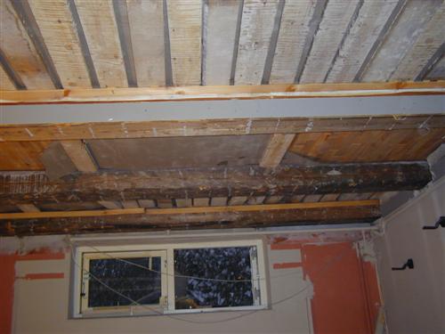

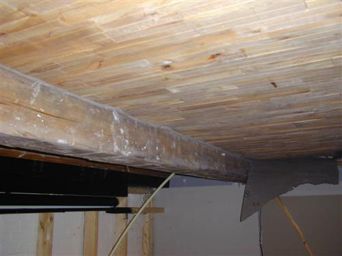

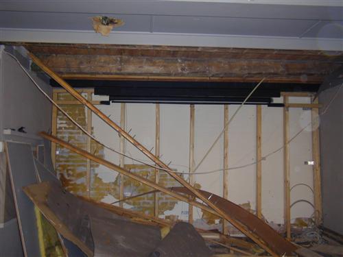

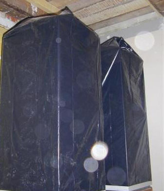

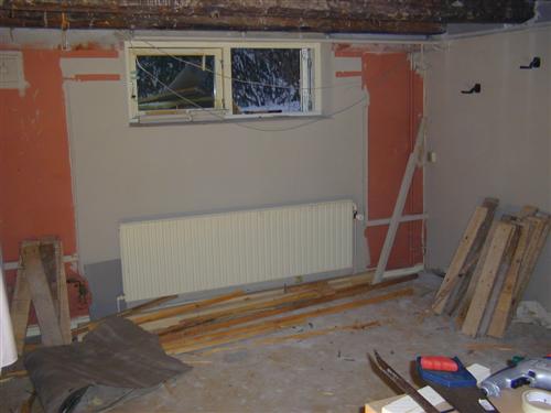

Lidt stemnings billeder
Det griber sgu om sig
Nu bliver det hele rummet der skal have en tur
Og til sidst lige et af Revelation'erne
Som en engang sagde i en eller anden film
So near, and yet so far away
Nå jeg må forsætte...

31 timer senere og en kvæstet krop
