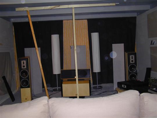

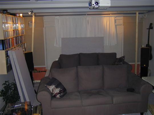

Lidt nyt
Der er stadig problmmer med bassen. Så nu er det loftet der bliver gået efter. Jeg tror faktisk det er der problemet har været hele tiden. For næsten alt hvad der er prøvet, har kun haft lidt eller ingen effekt. Det er tydeligt at mærke at loftet spiller med. Med målinger med min RadioShark er det omkring 90 til 100 Hz, hvor den er helt gal. Uanset hvad jeg har gjort har jeg på intet tidspunkt kunne dæmpe det område.
Her er lidt billeder. Det er ikke kønt, og det lyder stadig ikke for godt.
Har prøvet at afstive loftet enkelte steder. Og der gør en forskel, og det kan måles. Men det er slet ikke nok.

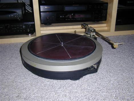

Jeg har i øvrigt fået fat i en gramofon, som ser sådan her ud.
Det er en Micro SEIKI QX-500S
Det er ikke i så fin stand. Nogen der kender noget til den, og er den værd at ofre lidt penge på.

Hej M.
Hvordan skrider projektet? Det bliver spændende og høre om et hjælper med loftet. Sætter du bare gips op i loftet eller bruger du rockfon plader? Hvis gips ikke dæmper godt nok kan du altid skrue et lag 20mm rockfon plader op. Eller hvis du rigig vil frådse, så 50mm ligsom du har på væggene.
