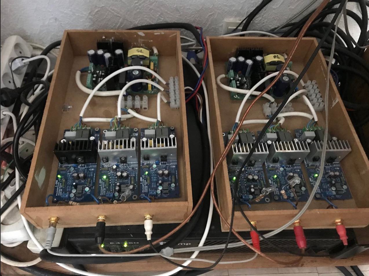

Jeg lytter på billigt kl. D Kina "skrammel" 6 x 200w/8 ohm + 2 x PSU. Pænt lavet er det heller ikke, men kan ikke sige at det lyder dårligere
end så meget andet jeg har prøvet. De skal i hvert fald med til amp testen. Mener også evt. forskelle på amps bliver nærmest ikke-
eksisterende ved aktiv drift af højtaler, da hver enkelt forstærker aldrig bliver presset, selv under heftigt brug.

Det var også min tese da jeg indkøbte ti moduler baseret på de samme komponenter og konstruktion du anvender. Planen var at
erstatte mine strømslugende klasse AB med disse på baggrund af nogle eksperimenter, der gik forud. Så jeg satte mine AB til
salg og erstattede dem med D modulerne. Det lød fint. Eksperimenterne har stået på gennem tre år.
Forberedelser til salg og demo af mine AB til en kommende køber betød, at jeg til opgaven anvendte helt andre større højttalere,
som grundet den nye indretning IKKE skulle stå i stuen. Lydbilledet blev en øjenåbner. Jeg tilsluttede de selvsamme D moduler i
håbet om at der ingen forskel var. Uanset påberåbelse af mine aldersbetingede manglende evner til at kunne høre noget
som helst, måtte jeg nødtvunget erkende at lydforskellen mellem AB og D i den viste udgave slet ikke - som i SLET IKKE - lyder
ens. Der er detaljer og 3D oplevelse til stor forskel. Så skrumlerne - højttalerne såvel som forstærkerne - får lov at stå. Uanset
det ikke på nogen måde var hensigten. Jeg var tilfreds med D kvaliteten indtil jeg hørte AB i samme anlægskonfiguration.
