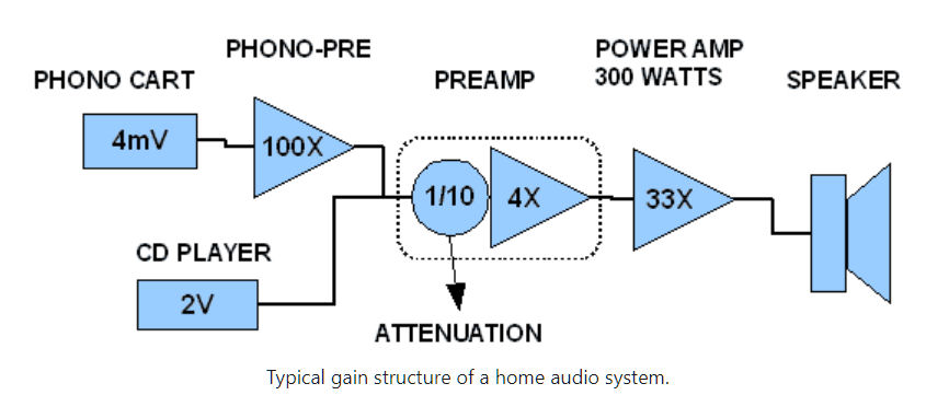

Jeg vil mene der er mere end rigeligt i din Rotel! Prøv at læse dette skriv.
https://www.diyaudio.com/community/threads/what-is-gain-stru cture.186018/

Illustration af ordet “gain structure”.
Min holdning er den enkle, at der blot skal være gain nok på vejen fra signalkilde til højttaler.
Fordelingen af gain i de enkelte moduler afstemmer og fordeler jeg efter signalkildens niveau og udgangsforstærkerens ønskede
udgangseffekt. Som du sikkert ved, bygger jeg selv med frihed til gøre som det passer mig.
Med muligheden for at konstruere en forforstærker med lav impedans og et kraftigt signal ud til effekttrinnet. Konstrueret med
lavt gain reducerer jeg risikoen for opsamlet støj i signalkablet dertil. Lavt gain i udgangstrinnet gør det ligeledes mulig at øge
modkoblingen og derved reducere konstruktionens forvrængning når der virkelig skal leveres strøm.
På billedet ville jeg øge preamp’ens gain og reducere Poweramp’ens gain. At jeg samtidig har smidt RIAA’en ad He…. til er en
helt anden snak.

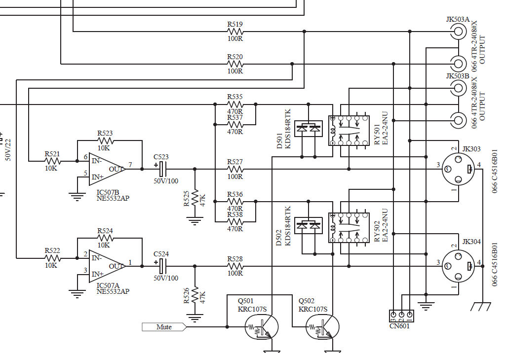

Tilbage til trådens spørgsmål er her diagrammet over Rotel 1570 udgangsterminaler og deres forbindelse til elektronikken.

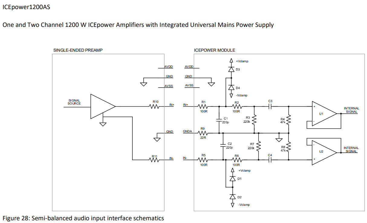

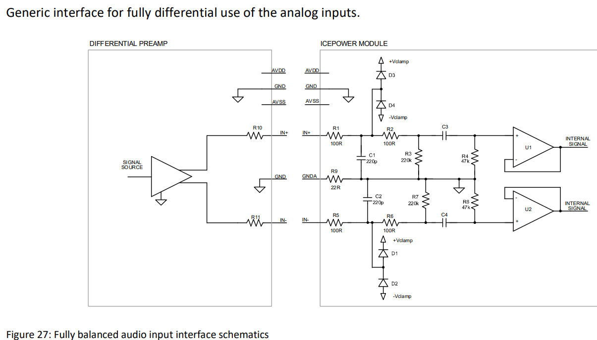

Forbindelse mellem preamp og IcePower. Det vil være en god ide at kontrollere kabler og adaptere med reference til diagrammerne.
