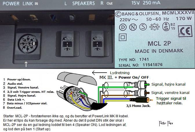

Jeg har en Beosound 2300 og øsnker at tilslutte en effektblok MCL 2p, som skal trække nogle gamle passive højttalere. Jeg har købt et 8 pin DIN
stik fuldt monteret. Når jeg slutter det hele til, så kan jeg se effektblokken står standby indtil jeg fx sætter en cd i afspilleren, så tænder den. Der
kommer dog ingen lyd ud, af højttalerne.
Jeg har for nyligt set og hørt min effektblok MCL 2p spille på en ligende setup, så effektblokken skulle ikke fejle noget. Min Beosound 2300 virker
fint med aktive B&O højttalere. Og mine gamle højttalere virker fint på min andet anlæg. Altså virker alle tre kilder.
Hvad kan være galt. Kan det være jeg ikke har det helt rigtige DIN stik, eller hvad siger eksperterne?

Jeg bruger 2 polet din stik. Kan det være fejlen, da MCL 2P jo faktisk har plads til en 3 polet din stik? Men jeg skal jo kun bruge to ben til mine
passive højttalere.

Hej zico. Prøv dette.

�������8 647; det spiller bare...
1000 tak.
