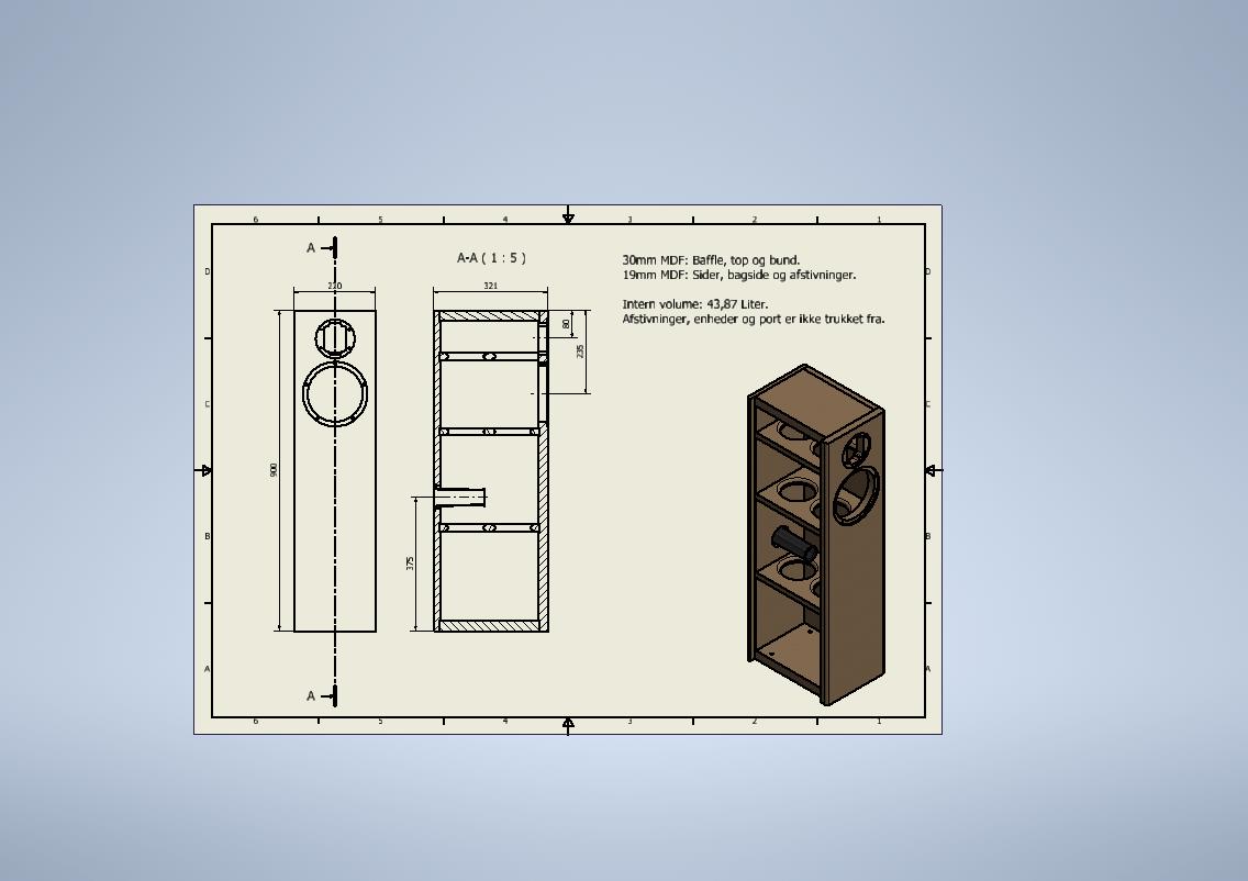

Som det ligger nu, så har jeg mere eller mindre lagt mig fast på at lave en 2vejs gulvhøjtaler.
Og hvis alt vil falde i hak, så kunne jeg godt tænke mig at det blev på baggrund af Frequence Rib 18 Revelator designet.
Så vi snakker Scan-Speak 18w/8531g00 og Fountek CD3.0 bånddiskant. Som udgangspunkt.
Frequence fører jo et fint stander-sæt med disse enheder, inklusiv delefilter stumper og alt i tilbehør.
Meeen nu er det jo en gulvmodel jeg er ude efter.
Hvordan ligger teorien og det praktiske omkring at forøge volumen på kabinettet kontra port tuning osv?
I mine tanker tænker jeg bare at forøge, og så ellers bruge delefilter og port størrelser som bliver leveret med i kittet.
Men det er vel sikkert ikke helt i orden
Jeg har endda lavet en lille skitse for at vise hvor mine tanker bærer mig hen af.
Lad mig endelig høre hvad folket har at sige her.
Er det meget lige til eller er det noget hø jeg har gang i?
Hvis total volumen er for voldsom, så kunne det jo evt. være på tale at flytte nederste afstivning tættere på bunden og droppe hullerne, så der kan
laves et sandkammer.
Hvad gemmer der sig af gode råd derude?

Jeg ville nok lige ringe og høre hvad Frequence tænker om din ide.
Du ændrer på sammenhængen mellem kabinetstørrelse og enhed, delefilter og portafstemning og det er næppe en god ide.

Det vil ændre noget at øge kabinet størrelsen uden at ændre portens tuning. Kabinet størrelse og port bør supplerer hinanden og give en
jævn afrulning, sænke den nedre græsefrekvens ,men også samtidig give en acceptabel impulsgengivelse , ved at gøre kabinettet større
trække du F3 (nedre græsefrekvens) længere ned og måske få du rippel/en pukkel på frekvenskurven, afrulningen (skulderen ) inden
kurven gå over 4 ordens afrulning vil blive mindre blød/skarpere, impulsgengivelsen bliver dårligere, men højtaleren vil gå længere ned,
et lavere F3.
Det kan være du kan lide det sådan men noget vil der ske afhængig hvor meget du ændre.
Du kan også gå over til et lukket system ,som er langt nemmere at arbejde med og vil give en bedre impulsgengivelse , din enhed har Fs
= 28Hz og Qes =0.39 det skulle gøre den egnet til både basreflex og lukket kabinet ifølge dette link:
https://www.diyaudioandvideo.com/Calculator/SealedV
sPortedSpeakerBox/
Afrulningen og dens form er også ved lukket kabinet bestemt af det samlede Q , for bedst mulig impulsgengivelse bør system Q bestemt
af (kabinetstørrelse+enhed+dæmpemarteriale) være ca 0.5 -0.55 , gøres kabinettet større sænkes Q'et det giver mere tør bas og vica
versa.
Har du Excel regneark
Er der to gode regneark her hvor der kan designes og leges .
Unibox http://audio.claub.net/software/kougaard/ubmodel.html
Scanspeak regneark https://www.scan-speak.dk/technical/toolbox/
