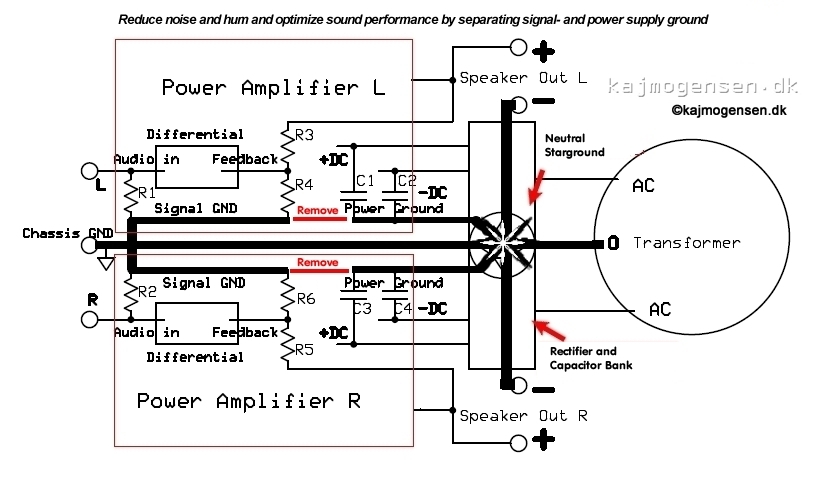

Et eksempel.
Gennem grundlæggende ændring af et apparats interne kredsløbslayout er det i det konkrete tilfælde lykkes, at gøre det immun
overfor påvirkninger fra strømkablet. http://kajmogensen.dk/Powercord.html Princippet er hentet fra og
systematisk anvendt i samtlige mine DIY for- og effekttrin siden 2013. http://kajmogensen.dk Jeg har siden da ikke
kunnet registrere forskel på strømkabler eller på nogen som helst anden måde støj uanset brugen af elapparater, LED pærer og
hvad jeg ellers i rigeligt mål har tilsluttet og flittigt bruger. Hverken på mit tidligere eller nuværende domicil. Princippet går ud på
at adskille strøm- og signalvej.

Som jeg nævnte tidligere så gælder det om skille skæg fra snot, der er naturligvis mange muligheder for at en konstruktion ikke er fuldt
optimeret elektrisk, branchen er fyldt med glade amateure Diy og "professionelle" som ikke har styr på det mest elementære, hvilket
giver brum støj brumsløjfer sving osv. i deres konstruktioner.
Her beskriver Kaj noget som er helt elementært man laver et lokalt stjernepunkt for en naturlig blok eks.v. et følsomt indgangstrin, det
lokale stjernepunkt forbindes derefter til hovedstjernepunktet.
