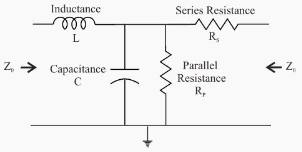

Kabel equivalent:
Der arbejdes med parallel kondensatoren ,seriemodstanden, serie spolen er hovedsaligt bestemt af geometri , kan dog reduceres med
litze tråd . Kvaliteten og størrelsen af disse uundgåelige fejl-komponenter som Kabel equivalenten består kan ved diy styres , denne viste
equivalent går iøvrigt igen i stik bøsninger.
Kan man nørde sig frem parallel modstanden/parallel kondensatoren = serie modstanden/serie spolen har man et elektrisk
forvrængnings frit perfekt kabel det kaldes Heaviside condition
Heaviside_condition.
