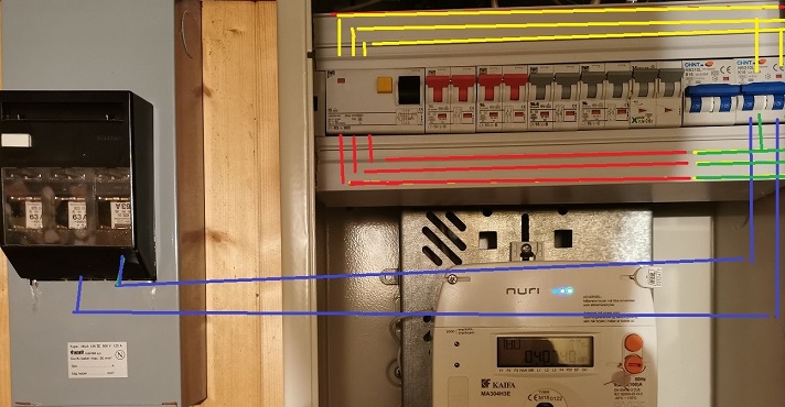

Forandring i sikringsskap.
Kan ikke lenger høre forskjeller på nettkabler.
Smeltesikring til stereo er byttet ut automat m jordfeilbryter,helt til høyre.
Årsak til bytte var at felles jordfeilbryter slo ut pga for høye verdier av jordfeil strømmer.
Installatør valgte da å skille fra den kursen som forårsaket problemet,nest siste sikring,nå GUL tilkobling,tidligere GRØNN
Bestemte meg da for at jeg ønsket samme sikring til stereoen,nå GUL tilkobling,tidligere Grønn
Dette ble ikke gjort med tanke på lyden.
Ble overrasket over hva som skjedde.Lyden ble tilnærmet mye mer lik den lyd jeg fikk med BLÅ tilkobling.
Måtte da forsøke om det ble noen forandring ved å bytte sorte lakrissnorer med Supra.
Ingen forskjell å høre.
Nett/kildeimpedans vil være tilnærmet lik.
Årsaken må da ligge i støybildet.Der er betydelig mindre støy som påvirkes av capasitansen til kursen+apparatkabel.
