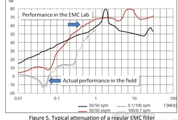

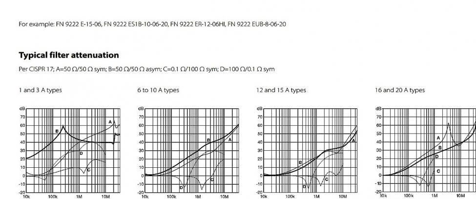

Hovedproblemet med at noen opplever en negativ påvirkning av strømkabler og nettfiltre er at disse pga blant annet forsterker -eller mer
presist deres capasitans er med på å lage resonans på støyfrekvensene i området til SUPRAHARMONICS.
For alle EMC filtre/nettfiltre,enten de kommer fra Isotek,PS Audio eller Schaffner vil disse forsterke støyen i dette området. Dette sees på
data på filtrene og er HELT NORMALT, og årsaken er at nettfiltre er svært sensitive angående NETTIMPEDANSEN/KILDE IMPEDANSEN.
Dersom en kobler stereoen,bypasser sikringskap,egen installasjon,direkte til hovedsikring (63A) vil en enkelt både høre og måle forskjell.

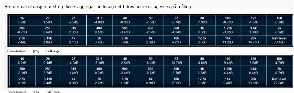

60.1dB vs 55.6dB i lytteposisjon,hvilket vel må sies å være ganske så mye.
Vi målte også en klar forsterkning av støy med Hioki`n,på bilde i i nevnte innlegg når capasitans tilføres. På blide,Supra
LoRad,Conconanse nettfilter og PS Audio Noise Harvester. Jo mer kapasitans jo høyere ble amplituden på resonansen, og det høres
tydelig.

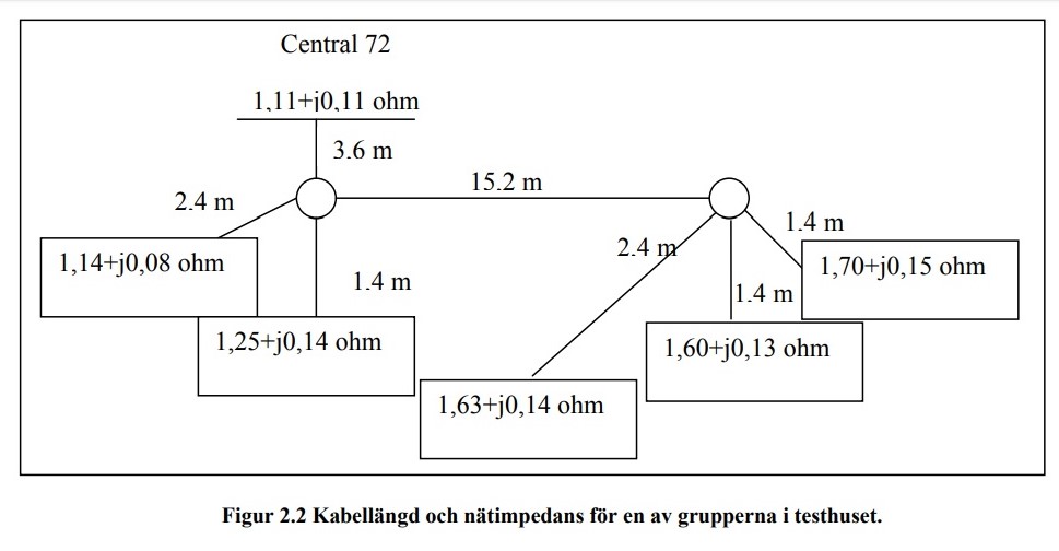

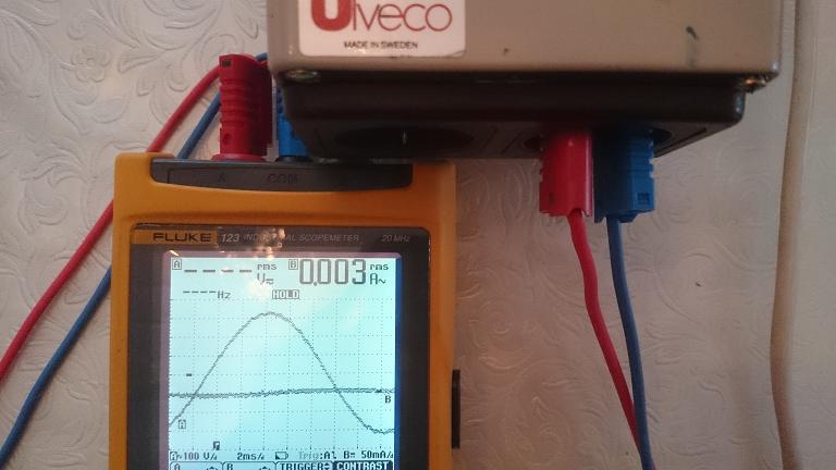

Da de aller fleste ikke har tilgang til "avansert" måleutstyr kommer en langt med ett multimeter.
Som Peo sier i tråden det linkes til,"denne metoden gir ikke en helt korrekt impedans verdi". Det måles kun R verdien,og da blir det også
i målt helt tilbake til generator. Men det gir en god pekepinn. Man kan inte använda en vanlig multimeter för att mäta förimpedansen på
"rätt" sätt, men man kan med hjälp av en vanlig multimeter kontrollera att förimpedansen inte är helt åt he___te..
Ta ett dubbelt vägguttag och mät spänningen med multimetern i det ena uttaget, vi kallar den U1. Skriv upp värdet. Plugga sedan in en
resistiv last på 1000W eller något åt det hållet i det andra uttaget. En vattenkokare, kaffebryggare eller ett värmeelement går bra. Starta
den och mät spänningen i uttaget när den är igång (kallas U2) och skriv upp värdet. Det räcker med några sekunder. Stäng av
"vattenkokaren" och kontrollera att spänningen nu är ungefär densamma som U1.
Titta på "vattenkokaren" så står det säkert någonstans (antagligen i botten) vilken effekt den har, t.ex 1200W. Ta nu den spänning som
du först mätte i uttaget (U1) minus den spänning som du fick när "vattenkokaren" var igång (U2). exempel: Vid obelastat uttag mäter du
230V (U1) och med kokaren i drift mäter du 226V (U2). Skillnaden är då 4V (som vi logiskt kallar för U3). Det är spänningsfallet över din
förimpedans.
Räkna nu ut strömmen som kokaren drar genom att ta effekten (1200W i mitt exempel) och dela med spänningen U2 (1200 / 226 =
5,31A) Nu kan du räkna ut impedansen genom att dela spänningsfallet över förimpedansen (U3) med strömmen. (4V / 5,31A = 0,75
ohm) Gör om mätningen ett par gånger för att vara säker. Det här är ingen "snygg" eller exakt mätning, men den duger gott för att
kontrollera att det inte är några större fel i ditt nät. Det enklaste är att anlita en elfirma för att göra en "riktig" mätning.

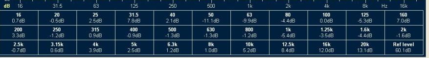

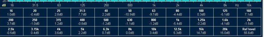

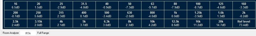

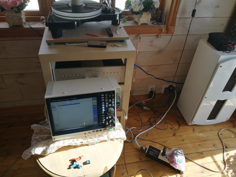

Dersom en bypasser stereostikket helt frem til hoved/inntaksikring kan en få ett slikt resultat som i innlegg #866
https://www.hifisentralen.no/forumet/mitt-anlegg-og-billedtr a-der/72643-ymirs-audiofile-liv-44.html
bilde 1 er med stereoen tilkoblet på normal vis..i sikringskap,60.1dB
bilde 2 bypasset vi stereoen direkte til 63A hoved/inntaksikring.55.6dB.
Da unngikk vi all støy i egen installasjon,og som Sarah Rønnberg også sier. "støyen i sikringskap fra egen installasjon finner vi ikke igjen
ved hoved/inntak sikring". Forsøk utført sammen med netteier,så dette er noe en ikke kan gjøre på egenhånd. Resultatet var
sjokkerende,både målemessig som vist,og også lydmessig. Jeg kunne nesten skru volumpotmeter som går til kl 17 helt opp til kl 16 uten
problemer. Driftstemp målt i kjøleribbe på effekttrinn ligger da rundt ca 40 - 44 grader. Den tiden jeg var svært plaget med nettstøy,med
mye intermodulasjon/ interharmoniske, kunne driftstemp komme opp i over 70 grader med volumpotmeter opp til kl 13.
Ikke sundt for elektronikken,og det var da i det hele ikke hyggelig å lytte til musikk.

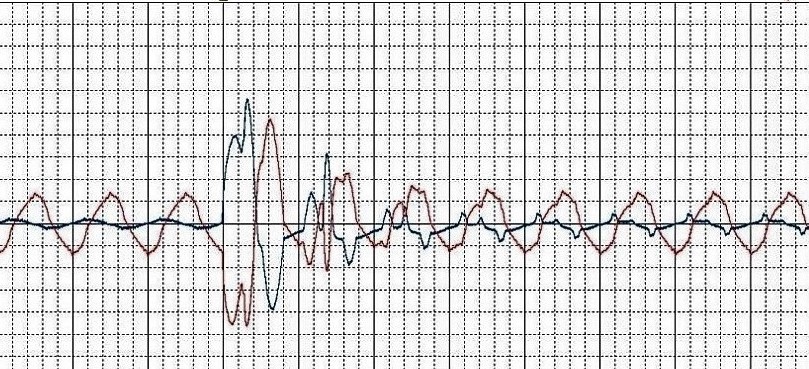

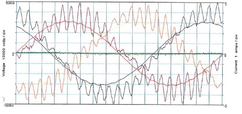

Intermodulasjon/interharmonics, og supraharmonics som reflekteres i egen installasjon og ender opp som intermodulasjon? er ett større
problem enn vanlig harmoniske.Lavere ordens harmoniske,3rd,5,7nd vil være positivt.
http://grouper.ieee.org/groups/harmonic/iharm/ihfinal.pdf
The addition of harmonics to the supply signal does not affect the fluctuation because these harmonics are synchronized with the
fundamental of the power system. However, interharmonics,
which are not synchronized, do affect the peak amplitude of the AC voltage supply (Figure 7). Consequently, recharging of the capacitor
varies from one cycle to another, resulting in an
increase in the fluctuation upstream of the regulator and, since this fluctuation is excessive, it affects the operation of the equipment.

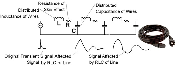

En bør nyansere kabel diskusjonen litt mer. Ett stereo anlegg består ofte av mer enn poweramp.
Den kan gjerne ha litt høyt mm2,men fremdeles bør en se ett lav kapacitans. Kabel produsenter som bruker høy capasitans som
virkemiddel er bl.a Electrocompaniet, AudioQuest, ART m.fl.
Electrocompaniet som jeg brukte (1.5m ?) hadde en capasitans på 700 pF. De fleste andre,også medfølgende lakris,har C verdier ofte
rundt 200pF. Noen produsenter (bla Nordost) og enkelte sorte lakris kan ligge godt under 100pF. Electrocompaniet var en katastrofe hos
meg. Men en må huske på at den ble konstruert i en tid med svært lite støyende laster i datidens hjem.
Nyansering..preamp og kilder kan dra nytte av tynne kabler,fremdeles med LAV capasitans. Høy R verdi vil virke dempende på
resonanser,og lav C verdi reduserer amplitude på resonanser. Hadde alle elektronikk produsentene gjort som John Curl,og benyttet C-
core transformer, eller som enkelte andre,benyttet R-core hadde påvirkningen fra nettet blitt redusert. Disse har veldig lav capasitans
mellom viklingene.Så her er også capasitansen viktig.

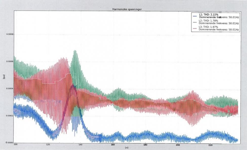

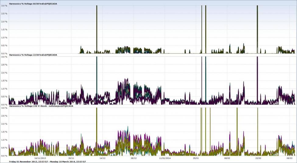

Strømforsyning og ladelytt banken. Preamp,Belles 28a ref har 400 000uF,det burde vel være nok.. men fremdeles påvirkes den,og det er
ikke pga varierende nettspenning. For ordens skyll, spenningskvalteten er mye bedre hos meg pr dags dato enn has de aller fleste. Det er

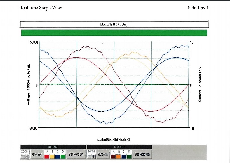

også dokumenter gjennom opp til 1 1/2 år med målinger av de beste på PQ området etter pålegg fra myndigheter. Utstyr fra bl.a
Dranetz,Elspec,MedCal og Hioki 8855 er benyttet under målingene.

Prøver ett innlegg med bilde.
Ut i fra forskningen til Sarah Rønnberg så finner en normalt ikke støy fra egen bolig ved hovedsikring/inntaksikring. Støyen vandrer mellom lastene i installasjonen,men den går altså ikke så langt som til inntaket i boligen
blide eks. hentet fra linken
http://ltu.diva-portal.org/smash/get/diva2:996537/FULLTEXT01 .pdf

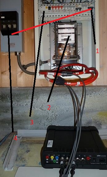

Hvor mange % av kursens lengde utgjør 1.4m og 2.4m apparat ledning?
Tar vi dette på alvor og utfører denne øvelsen med netteier
Hvis vi flytter sikring kursen (1) bort til inntak (4) og måler lyden i sweetspot med XTZ roomanalyzer. utgangspunkt normal tilkoblet i sikringskap med måler og jordfeil bryter mellom kurs og inntak/hoved sikring (63A)
så flytter vi kursen (1) til hoved/inntak sikring,godt under 1m kabel og måler
Resultat er at spesielt ref. level synker mye. En må skru volum pot meter mye opp for å spille like høyt som tildligere. Og det lyder utrolig mye bedre.Årsak,elektronikken er ikke lenger beheftiget med støystrømmer fra alle de andre lastene i installasjonen. Dette bekrefter Sarah Rønnbergs forskning.Støy fra lastene i egen installasjon vandrer i all hovedsak mellom apparatene, og den støyen finner en ikke igjen når en måler ved inntak/hovedsikring.
Her måles det hvordan støystrømmer forsterkes av capasitansen i apparatkabel (her Supra C=ca 200 pF) + nettfilter + PS Audio Noise Harvester.(Electrocompaniet nettkabel 700pF) (Sort lakris ofte ca 200pF,noen måler ca 100pF) og NordOst enda lavere, og dette påvirker tilsluttet elektronikk.
håper dett gikk ok

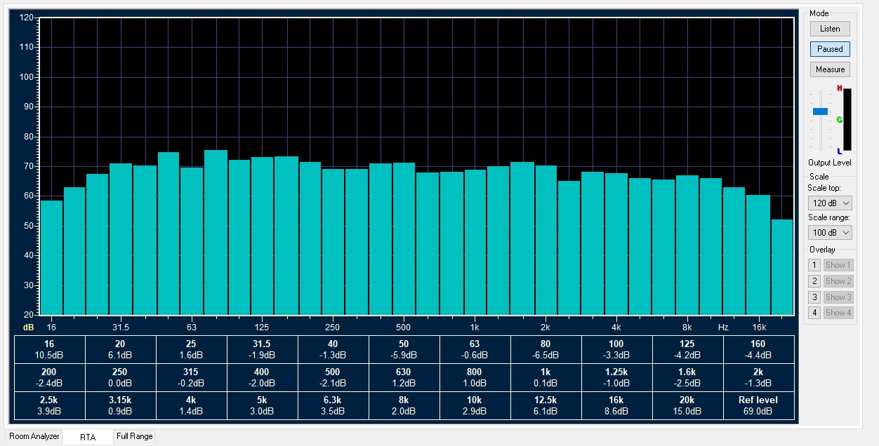

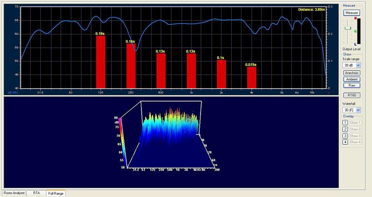

@transistorkaj
De blå felter er frekvens respons målt i lytteposisjon,for det er vel hva øret opplever som betyr mest i denne hobby?
Bruker som nevnt XTZ Roomanalyser
Noen eksempler på målinger i mitt rom
Liker ikke søyle diagrammet,derfor beskjærer jeg bilde.Liker best å forholde meg til tallverdier.

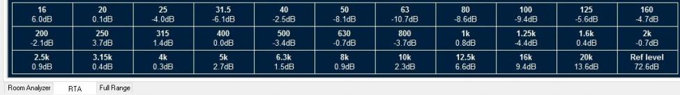

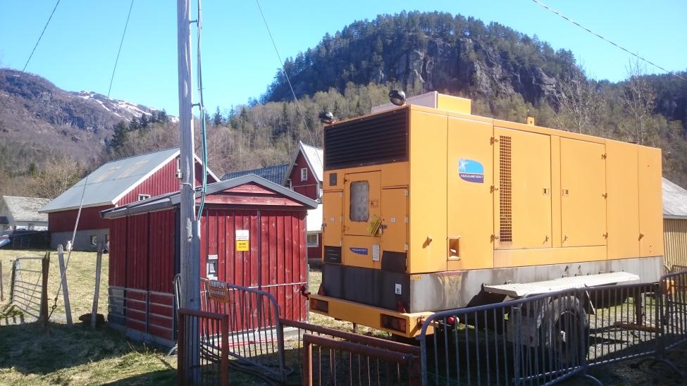

Her en måling da vi ble forsynt fra diesel aggregat pga arbeid på 66kV linje
Pga liten dempning i nettet har vi da THD på + 8% samt 5 og 7 harmoniske med henholdsvis +6% og +5%.
Alle godt over grenseverdiene som jo er etter direktivet er 8% for THD samt 6% for 5 harmoniske og 5% for 7 harmoniske.
Som nevnt i første innlegg kan lavere ordens harmoniske være positivt
Her normal situasjon først og diesel aggregat under,og det høres bedre ut og vises på måling

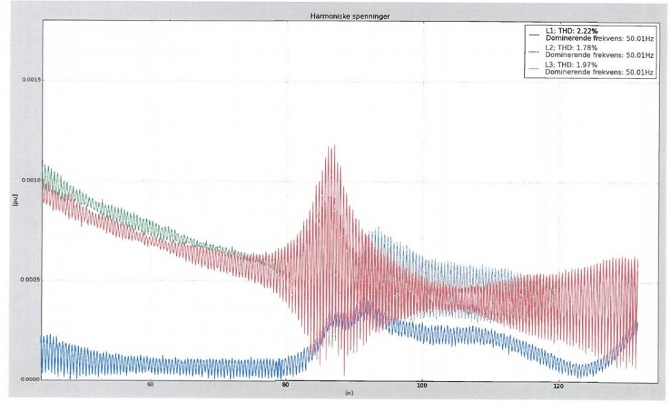

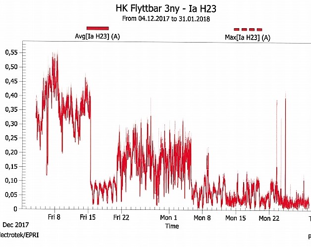

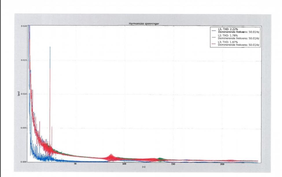

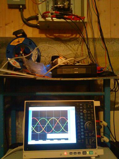

Siden det er mye snakk om capasitanser og forsterkning av støy.
Det ble på ett tidspunkt brukt 3 stk Elspec nett analyzatorer
https://www.elspec-ltd.com/
https://www.elspec-ltd.com/metering-protection/power-quality -analyzers/g4500-power-qaulity-analyzer-portable/
Ett hos meg som vist i siste bilde i post #2,sort box bak Hioki 8855,

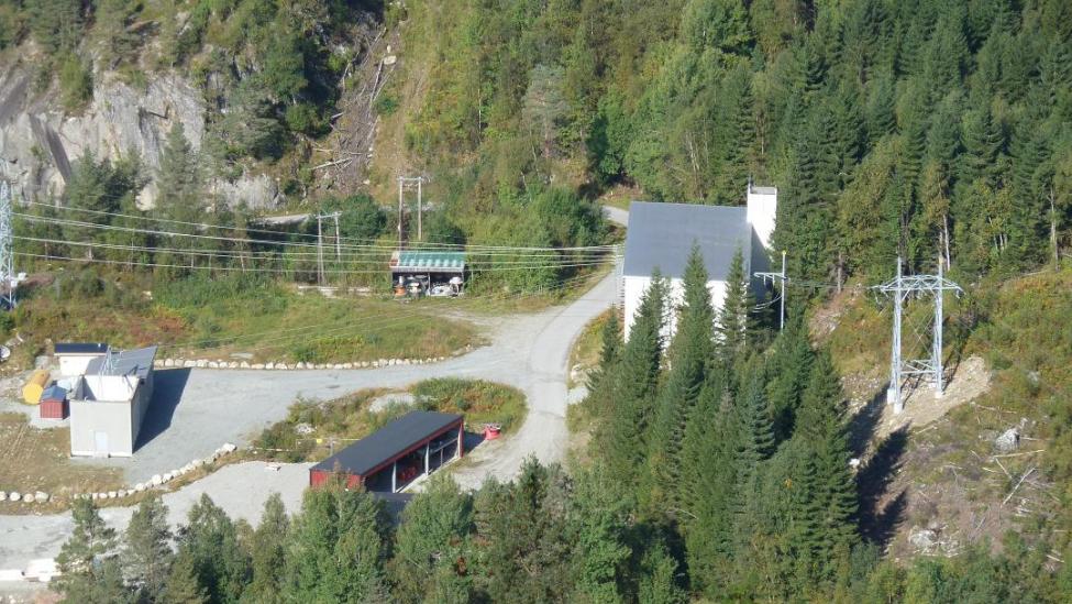

en plassert i fordelings kiosk ved siden av bilde med diesel aggregat,
og ett ved 22kV avgang til venstre i bilde.Her står også en Dranetz Ncore
Her vises målingene fra alle 3.Se hvor fint målingene speiler det ovenforliggende nett hele veien,
og det er capasitansene i nettet som forsterker de harmoniske,alltid ovenfra og nedover.
Pga av den høyere impedans nedenfra og opp vil ikke støyen gå fra 230V nettet og opp til 22kV nettet

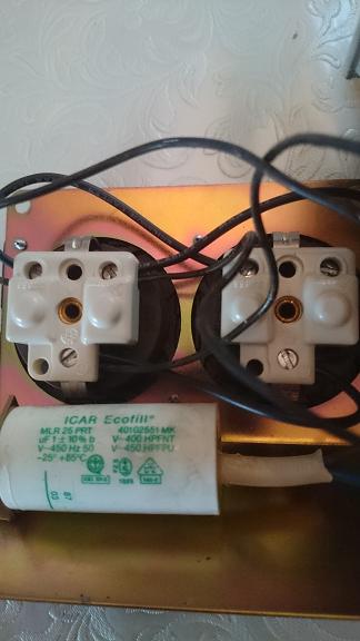

Måling internt hos meg over en støydempingstrafo fra Ulveco
Den har en capasitator på sekundær siden.
Den capasitansen forsterker tydelig 23nd harmoniske (1150Hz) som vi jobben mye med
Tydelig økt amplitude på 23nd harmoniske med capasitoren
Til top Vis ymir's Profil Søg efter andre indlæg skrevet af ymir

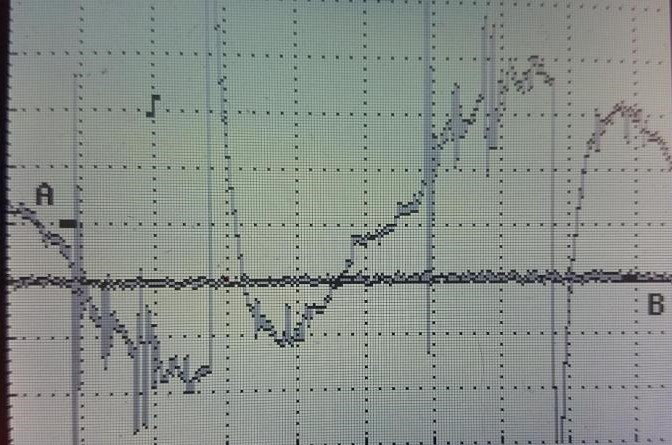

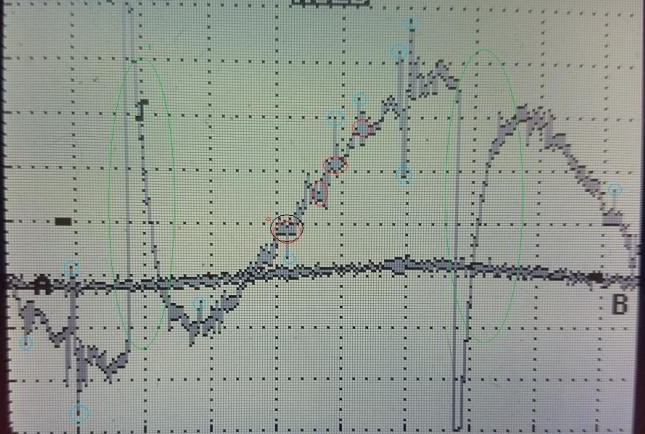

Får vel ta "rosinen i pølsen" som vi sier her... Det største problemet her var intermodulasjon forårsaket av 1 generator og 1 transformator tilsluttet samme 66kV transformator som
jeg.
Her fungerte ingen støydempingstranformator,PS Audio PPP regenerator eller noen nettfiltre.
Kun PurePower 2000i regenerator holdt stand.
Denne støyen gjorde at power amp ble målt til 70-75 grader C målt i kjøleribbe.
Under drift med diesel aggregat med svært høye THD,5 og7 harmoniske blir temperaturøkningen beskjeden,2-3 grader.
Problemstøyen med blå ringer målt på sekundær siden av en Noratel 2.3 Kw støydempingstrafo
Her målt ut av Conconanse nettstøyfilter (EMC filter) med Electrocompaniet nettkabel.
Dette viser forsterkningen capasitansen i filter og kabel gjør.
Hadde nettimpedansen hos meg vert høyere ville nettfilteret fungert bedre og dempet i stedet for å forsterke støyen.
Eller om nettimpedansen hadde ligget midt i mellom ,da hadde virkning av nettfilter og kabel vert minimal.

Jepp,frekvensgang forandrer seg etter tilstand på nettet og i egen installasjon og det er det RTA målingene viser.
Når noen opplever bedre lyd sen kveld/natt etc.Forandrer lyden seg bør det vel også kunne måles?
Disse målingen viser ekstreme forskjeller når vi matet stereoen direkte fra inntak/hovedsikring vs normaltilstand fra stikk,
spesielt ref.level. med ett dropp på 4.5dB som tilsvarer mue mer enn en dobling av ut effekt på effekttrinn.
Og ja,jeg måtte skru volum potmeter mye opp,faktisk kunne jeg skru den til kl.17.00.
Den tiden det var mye støy hos meg fikk både ørene mine og forsterker mer enn nok med potmeter til kl. 11.00
Og her når vi blir forsynt fra diesel aggregat.
Når vi lytter sen kveld/natt mener jeg at årsaken skyldes mindre dempning (last) i hovednettet og lavere THD.
Den mindre dempning medfører økt lavere ordens harmoniske.3nd,5th og 7nd.
På ettermiddagen,når belastningen er høyest er selvfølgelig også THD høyere,men de lavere ordens harmoniske lavere.
Nederste måling når vi blir forsynt fra diesel aggregat med høye THD verdier forårsaket av høye 5 og 7nd harmoniske.

Grunnen til den ekstreme målingen med fall på 4,5dB skyldes at all støy fra LED lys,varmepumpe etc uteblir helt.
Som Sarah Rønnberg sier;"en finner ikke støyen fra egen installasjon igjen ved inntak/hovedsikring,63A her.

https://www.onfilter.com/real-life-filtering
EMC regulations require that electrical noise on power lines (conducted emission) was tested in with typical for laboratories impedance of
50 Ohms. We couldn't find anywhere in the world a power line with 50 Ohms impedance, nor there are that many loads with precisely 50
Ohms impedance.
This is at 50/60 Hz, of course – impedance at high frequencies varies wildly. A much more realistic scenario for power line ("line side")
output impedance is 0.1 Ohms. As for the "load" side (equipment itself) - anything goes. Industry has settled on 0.1/100 Ohms numbers
- 0.1 Ohms for the "line" side and 100 Ohms for the "load" side. What happens with a regular filter that you would find inside your
equipment at 0.1/100 Ohms termination? Filters are built using combination of capacitors and inductors - they form resonances between
themselves and the termination impedances.

Angående dempning av harmoniske i forsyningsnettet.
Vi jobbet lenge med 23nd resonansen i vårt område.
Innringet område var beheftiget med 23nd resonansen.
Kilden til resonansen er 2 aluminium smelteverk med 24 puls likeretting merket med rød pil.
Det som trigger resonans er en capasitans på ca. 0.3uF,mulig kilde ett generator aggregat.
Resonansen ligger helt nede på 230V fordelingsnettet,men ikke området merket gul pil.
Området rundt gul pil har resonansen kun ned til 66kV.230V distribusjonen unngår resonansen på grunn av stor dempning
i nettet = mange kunder,stor belastning demper.
Slik vil det også være for lavere ordens harmoniske,3-5 og 7 harmoniske.
Sen kveld/natt er belastningen lavere og 3-5 og 7 harmoniske derved høyere enn på ettermiddagen.
Og erkjenner en at harmoniske,THD, påvirker lyden,erkjenner en også at strømforsyninger påvirkes.
Så var det kart over sentralnettet sør vest Norge
Slik så måling på 66kV avgangen ut hos meg frem til 15.12 2
og etter 15.12.2017,betydelig roligere,og det merkes

Den målingen som gav ett fall på 4.5dB,der er årsaken helt klart støy fra egen installasjon,lys,varmepumpe,kjølekompressorer,
ladere/strømforsyninger-smps,el bil lader etc.Dette støyområdet går under begrepet Supraharmonics,2.5kHz - 150kHz.
Det er dette støyområdet audiophile nettfiltre-emc filtre kan forsterker,og er en naturlig egenskap i slike filtre.
Den andre målingen med ett fall på 0.8dB har med støy utenfra å gjøre hvor også denne ekstremvarianten er viktig for å forstå
sammenhengen angående hvor på døgnet en av helt naturlige årsaker vil ha høyeste verdier av de lavere harmoniske.
Kilden til disse vil være generatorer.Men THD betyr jo en god del,og selv om THD er laver sen kveld/natt enn på forbrukstoppene
betyr andel økt lavere ordens harmoniske på det som oppfattes som gode tidspunkter som ett positivt bidrag for strømforsyningen.
Generatorer (synkronmaskiner) vil gi opphav til harmoniske som følge viklingsfordelingen i stator, som følge av polutformingen og som
følge av andre konstruksjonsdetaljer. Normer utarbeidet for slikt utstyr krever at disse ulike faktorene holdes innenfor rammer. IEC
normer i ….34-..serien er de mest anvendte i europeisk sammenheng. Amerikanerne har tilsvarende ANSI normer som dekker disse
forholdene.
Rent subjektivt oppleves disse 2 målingene som korrekte,det vil si at målingene med forskjellene 0.8dB og 4.5dB oppleves å stemme
med hva som høres.
Det elektriske støybilde passer overens med RTA målingene som igjen stemmer med det subjektive.

Nettimpedansen vil være høyere fra last til inntak/hovedsikring enn fra inntak/hovedsikring til sentral til netteier.
Så angående kabler.En må hele tiden tenke at for støy produsert av lastene (stereo utstyret)er og blir apparatkabel den første meter
sett fra elektronikken.
10A kurs med høy nettimpedans gir problemer for retur strømmene fra lasten,
her er lasten stereo utstyret målt i stikk til stereo med MedCal N PQ analyzator.
19nd,21nd,23nd og 25nd harmoniske skyldes resonans fra 66kV men er "litt" forsterket pga capasitansen på kursen.
Mesteparten av resterende med "Fail" skyldes høy nettimpedans og støy fra laster.
Her måles i dedikert 16A,1,2m ,4mm2 til stereo.
Noe helt annet en målingen over.

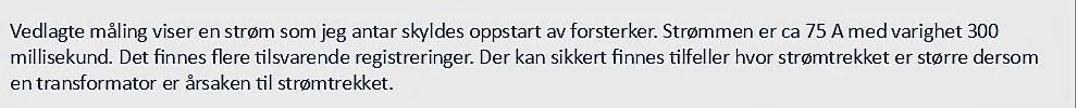

Oppstart Belles 350a reference poweramp målt med Hioki 8855 i sikringskap.
Litt støy rundt 5kHz,7kHz og 10.5kHz målt med Dranetz Ncore på 66kV avgang

Harmoniske støystrømmer målt live i dedikert 16A stikk med Fluke 39
https://www.youtube.com/watch?v=cyj0i-jb07g&feature=yout u.be
