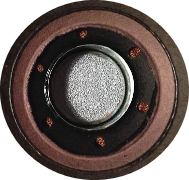

Refoam Penta.
At placere spolen forkert er for det meste årsagen til 'forvrængning / skrabende lyd'
Nøjagtigt placering af den røde ring rundt om alu klappen i midten skal placeres nøjagtigt
i midten. Det er her hvor det kan går galt. Dækslet er ikke altid placeret nøjagtigt i midten.
Et eksempel, kig på den røde ring rundt om alu spolen. Afstanden fra den røde ring til midten
afviger rundt om spolen. Det er en vurdering af omgivelserne at placerer alu klappen nøjagtigt.

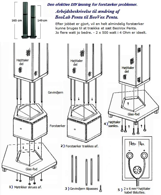

Passive BeoVox Penta er en Beolab Penta uden forstærker og display. På nogle måder gør dette den
mere attraktivt, især den lidt reducerede højde gør en reel forskel på det samlede indtryk af størrelse,
og gør højttaleren lettere at installere diskret.
Hvis BeoVox Penta blev brugt med f.eks BeoMaster 5500, et system med ca. 80 watt mange være tilfreds
med, og som tillader fornuftige lytningsniveauer. Den eneste måde at forbedre dette på ville have været at
benytte en stereo forstærkere med flere watt. Ejere af den ældre BeoMaster 8000 kunne i højere grad nyde
godt af BeoVox Penta, selvom BM 8000'en "kun" kunne levere 100W i 8 ohm-belastning. BeoVox Pentas
lydkvalitet øges betragteligt i takt med der tilføres flere watt. 250 watt i 8 ohm, samt en subwoofer giver den
perfekt lydindtryk. BeoVox Penta højttaleren yder bedst med 6 mm2 højttalerkabler til skrue terminalerne.
Bang & Olufsen producerede 3 vejs BeoVox Penta højttaler Type nr. 6611 fra 1987 til 1991. Hvor efter det
blev de aktive BeoLab Penta versionen, B&O satsede på. Husk hvis de indbyggede forstærker en dag ikke
virker mere, kan forstærkerne bare trækkes af. Så har du et sæt BeoVox Penta (Uden display visning).
