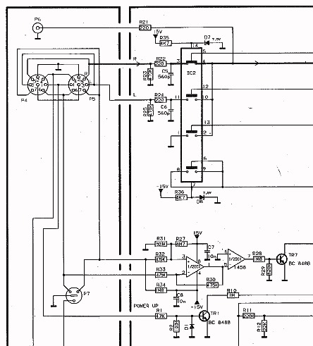

DC-plop i BeoLab Penta-højttalerne.
Hvis Beolab Penta er tilsluttet et BeoVision tv kan et plop i højttalerne, forekomme når TV'et
bliver slukket. Her en løsning på problemet.
Kontrol spændingeren, der forbinder højttaler signalet i Beolab Penta ind / ud på 22IC2 ben 5/12,
bestemmes af spændings deleren 22R13 til 22R16. Da styrespændingerne er højere end forsynings
spændingen på 22IC2, vil der forekomme en positiv jævnspænding på Power Link-indgangen.
Når BeoVision tv'et slukkes, trækkes højttalersignalet til chassis. Derved opstår der en DC-loop,
som resulterer i et plop i Beolab Penta-højttalerne. Løsningen er at ændre 22R13 og 22R15 fra
390 Kohms til 470 Kohms.

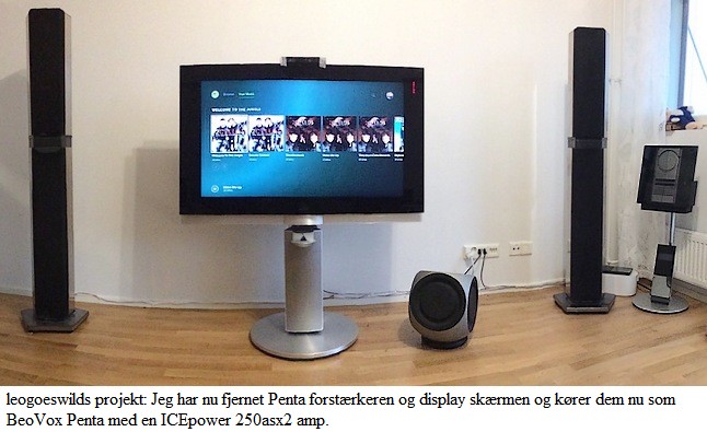

Hvis du på noget tidspunkt i fremtiden vil, kan du fjerne forstærkeren fra bunden af højttaleren.
Du skal af korte skruerne for at sætte bunden fast igen. Fjerner man forstærkeren virker Penta som
almindelig passive højttaler. Der er endda standard højttaler kabel tilslutninger i bunden af højttaleren,
for brug på den måde. B&O solgte denne version i Europa som en BeoVox Penta, men ikke i USA.

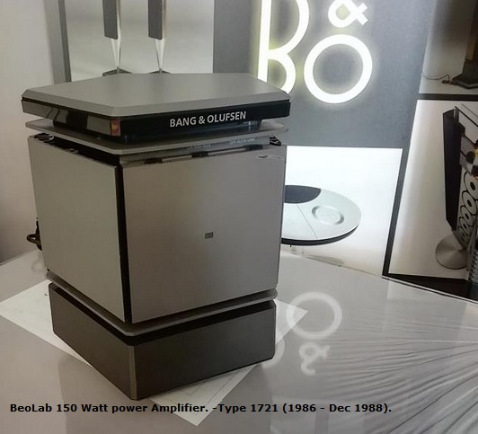

I Europa var BeoLab 150 (1986 - 1988) - den første forstærker til montering under BeoVox Penta.
Fra 1989 til 1991 brugte man BeoLab 200 til at gøre passive BeoVox Penta til aktiv højttaler.
