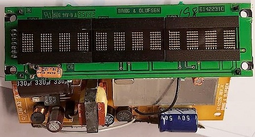

Display for BeoLab Penta Mk 3.

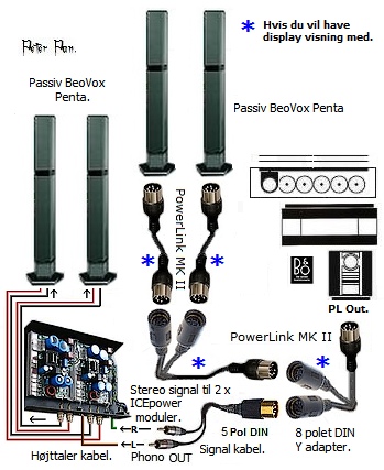

Så har jeg (næsten) besluttet at købe en GA-S500P fra Ghent Audio til mit B&O Ouverture med Penta Mk 3 højtalere. Jeg er dog lige i tvivl om et
par ting.
1: Højtalerne står henholdsvis 1,5 m og 10 m højtalerkabel væk anlægget. Er der lydmæssigt forskel på om jeg køber en Dual mono og sætter ved siden af anlægget og derved får kortere kabel fra anlæg til forstærker men de nævnte længde højtalerkabel. Eller om jeg køber to mono forstærkere og sætter lige ved siden af hver højtalerne og derved får kortere højtalerkabel (30cm) men derved henholdsvis 1,5 m og 10 m ”signalkabel” fra anlæg til forstærkerne?

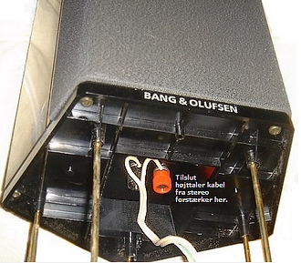

2: De originale forstærkere på højtalerne bliver sat ud af drift og højtalerkablerne kan jeg godt finde ud af at føre fra den nye forstærker uden om de gamle og op under højtaleren. Jeg har også læst at jeg skal pille den store sikring fra i de gamle forstærkere for at bibeholde displayet (hvilket jeg må se på). Tvivlen består i hvordan jeg forbinder mit Ouverture med den nye forstærker samtidig med at jeg skal sende signal op under højtaleren til signalet. Det hele kommer jo fra samme udgang på Ouverture anlægget, ikke? Kan I hjælpe med ovenstående, please? :-)

Sendt: 17 Marts 2017 kl. 10:16 | IP-adresse registreret
Hej Grothe
Jeg har altid kun haft passive BeoVox Pente, så de muligheder du kan læse om diverse indlæg
er ikke egne, men andres erfaringer. Når det er sagt vil jeg mene at du beholder dit PowerLink
kabel mellem din Ouverture og til DIN stikket på Penta Mk 3, kun for display visning.
Mit råd er hvis du vælger at købe en ICEpower stereo forstærker, at de to højttaler kablerne
er lige lange. Læs mit indlæg af 21 Januar side 2 om hvorfor jeg valgte 2 x 6mm² højttaler kabel.

Tak for dit svar PP.
Men hvis jeg beholder mit Powerlink mellem mit Ouverture og højtalerne, hvordan og hvorfra kommer signalet fra Ouverturen til den nye forstærker
når jeg nu bruger Powerlink stikket allerede? Vælger jeg en anden udgang, er der det?

GA-S500P er helt sikkert en fin forstærker at matche Penta'erne med.
Alt andet lige, så er det bedst at have så korte signalkabler så muligt, så jeg vil anbefale dig, at køre lange tykke højttalerkabler og
korte signalkabler af god kvalitet.
Det var den løsning, jeg valgte, da jeg gik fra aktiv Penta til passiv Penta, og det gav klart mindre støj.

Tak Erlingt, det er rigtigt godt at høre. Så mangler jeg bare lige svar på hvorfra signalet fra min Ouverture til forstærkeren komme fra når jeg
bruger/bibeholder powerlink til displayet. Det kan jeg ikke lige gennemskue.

Sendt: 17 Marts 2017 kl. 11:23 | IP-adresse registreret
Grothe
Display visning kan kun lade sig gøre i et B&O setup. Altså får du kun display visning
om hvad du foretager dig på din Ouverture. I et 8 polet DIN stik på et PowerLink MkII
kabel som sidder i Ouvertureren, sendes signalerne som giver display visning.
Pin 3 V & 5 H kanal, samt pin 2 stel sendes via Phono adapter til forstærkeren.
Forstærkeren sender lyd via højttaler kablerne til højre og venstre (Penta Vox).
Hos mig er det som du ser (på det sorte billede her over) mit BV 7 der styre ICEpower
forstærkeren, hos dig bliver det din Ouverture via (PL Pre-Out) PowerLink udgangen.
Lydstyrken styres via din Ouverture, med den fjernbetjening du normalt anvender.
Sendt: 17 Marts 2017 kl. 14:32 | IP-adresse registreret
Her en lille tegning.

Hvor er det godt PP. 1000 tak for tegningerne, det ser ud til at jeg snart kan gå i gang

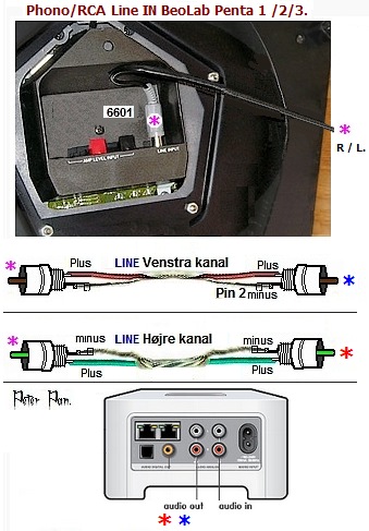

PowerLink tilslutning til BeoLab Penta Mk 1 - Højre & Venstre.
