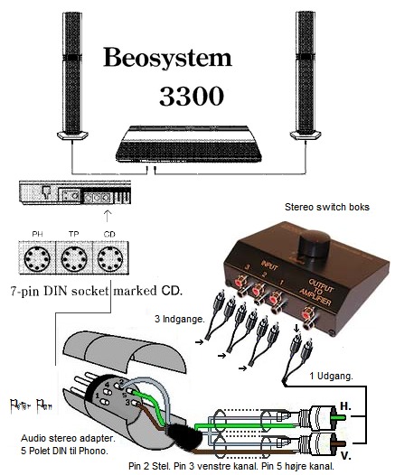

Sendt: 19 Juli 2015 kl. 11:11 | IP-adresse registreret
Hej Comablack
Her ser du mit forslag, som giver flere tilslutninger til Beomaster 3300.
http://www.av-connection.dk/?PGr=216&ML=430
