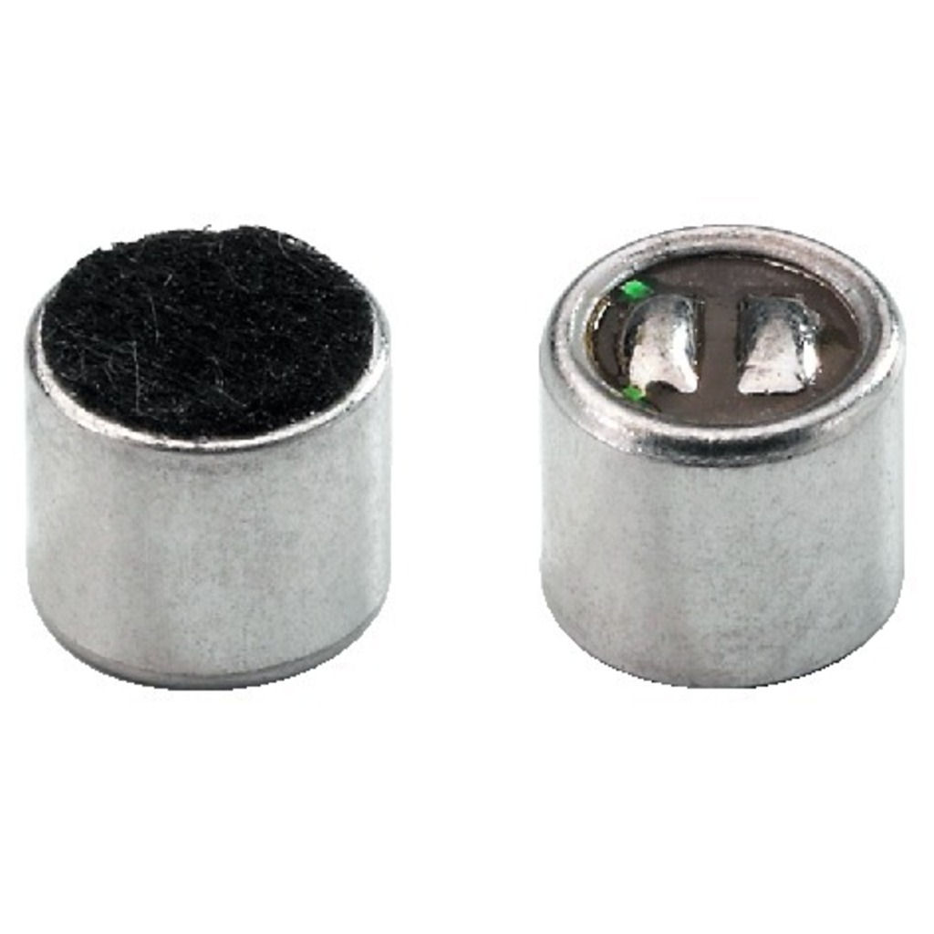

Hvis økonomien er stram kan denne sammen med ½ meter 6 mm alu rør fra Silvan, et par batterier og en lidt små komponenter udgøre en fin U kalibreret mikrofon.
Karakteristikken er nogenlunde flad mellem 20 Hz og 15 kHz (begge -1 dB) med et fald til 3 dB ved 20 kHz (kan nemt rettes op i en efterfølgende mikrofon opamp).
http://www.monacor.dk/produkter/mikrofonkapsler/vnr/233680/
