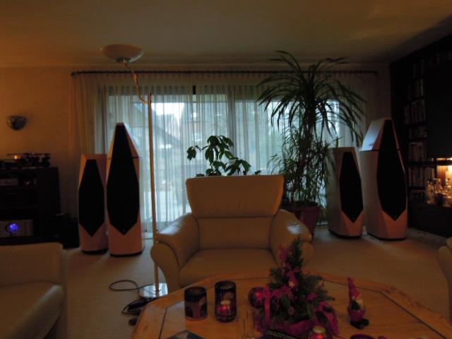

Og det med mindre rum har sin fordel, kan love dig for at store rum er svære at få til at synge,, har selv 65m2 stue og det kan drille... skal snart have lavet mit eget rum det bliver på 16m2..
Her er lidt sjovt...
Denne stue er ca 100m2 og det spiller ok,, ja godt men ikke uden problemer.
Også har han dette rum på 12m2 nok et at de bedste rum jeg har hørt...
https://scontent-b-ams.xx.fbcdn.net/hphotos-xpa1/t31.0-8/552 51_10151321869920337_1377461726_o.jpg
Lige før jul var jeg over og sætte nogle MBL 101 MKII op i en stue der var meget bar, men det var så lavet med de rigtige materialer og selvom det så meget tomt ud så spillet det til UG....
jensen
Tidl. Vassago Hifi
Bruger siden: 01 April 2003
Indlæg: 6646
Sendt: 18 Januar 2015 kl. 22:20 | IP-adresse registreret
Ved ikke hvad der gik galt.
Det store rum.
