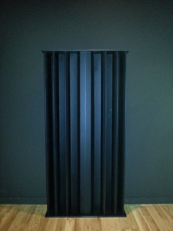

Sven Palvig
Bruger siden: 13 April 2003
Indlæg: 805
Sendt: 15 December 2014 kl. 14:58 | IP-adresse registreret
Disse diffusere fra Svanø Akustik kan du tage med! De er fremragende.
Det er helt forkert som mange fylder deres lytterum op med absorbenter. Slip dog musikken fri og nyd i stedet for den fulde musik.
Mvh. Sven

Sendt: 19 December 2014 kl. 22:18 | IP-adresse registreret
Spidser i frekvensgangen kan dæmpes og praktisk taget udrettes med DSP. Med et ordentligt værktøj giver det i mange tilfælde en god effekt og
få lydmæssige problemer.
Lave punkter i frekvensgangen som følge af rummet vil jeg derimod ikke anbefale at rette med DSP. Resultatet vil være en forvrænget lyd, fordi
rummets refleksioner udslukker lydniveauet i disse "nuller". Når man efterfølgende booster lydniveauet med DSP skal der anvendes meget kraftig
DSP, og herved forstærkes alle skævhederne omkring nullet, ligesom fasen oftest påvirkes meget af DSP'en.
Ved brug af DSP påvirkes frekvensgangen til et ønskeligt niveau ét sted (lyttepositionen), men samtidig påvirkes frekvensgangen andre steder i
rummet, og det vil måske være i negativ retning. Ved brug af diffusorer, som dem Svend viste billede af skabes en mere ens frekvensgang
overalt i rummet med virkning ned til 150-200Hz. Samtidig dæmper diffusorer lidt, men de har ikke en så skæv dæmpningskarakteristik som
typiske aborbere.
Diffusorer giver et stereobillede, som er bredere og mere fast, hvis de placeres på de første reflektionspunkter på sidevæggene. I sammenligning
giver absorbere et mindre stereobillede og en mere død (=kedelig) lyd.
Hvis rummet har en alt for lang efterklangstid kan det dog være relevant at opsætte absorbere, som målrettet går mod det frekvensspektrum,
hvor efterklangstiden er for lang. For mellemtone og diskant kan det gøres med forholdsvis tynde enheder, mens basabsorption kræver volumen,
typisk af køleskabsstørrelse.
De mange forskellige virkemidler kan alt efter situationen kombineres til den ønskede effekt, så huset stadig er beboeligt
Jeg vil ikke anbefale værktøjer som DSPeaker med automatiske korrektionsmekanismer, da disse ikke giver en gennemtænkt løsning. Hvis du
bruger computer til afspilning kan der i mange tilfælde fås DSP-plugins gratis eller mod betaling. Et program som JRiver har en meget avanceret
DSP indbygget.

sshd skrev:
Vincent. skrev:
Du kan ikke ændre på efterklangs tiden elektronisk
Frekvens, tid og fase kan korrigeres - herunder efterklang.
Dermed ikke sagt at man får perfekt resultat uanset hvilket software man benytter og da slet ikke ved første forsøg. Der kan nemt gå et
par år med at lære konceptet.
Jeg skrev en guide for nogle år siden.
Jeg må henlede din opmærksomhed på at DSP løsninger kun er en lappe løsning, om endog ofte en rimelig løsning, men det bliver aldrig optimalt. Netop derfor bliver der lagt mange kræfter i at designe studier, koncert sale osv. Til specifikke behov. Der er lavet enkelt løsninger til at opnå denne løsning med højttalere, en sådan løsning har meyer, men den kræver utroligt mange lyd giver for at kunne arbejde med modfase og klang / ekko.
Så på godt dansk er det altid det mest optimale at korrigere akustikken i rummet med bass tarps og difuser for at opnå den bedst mulige lyd gengivelse, vi kan relativt nemt tage peaks med en dsp, men snakken er en helt anden når vi kommer til null i frekvens kurven, rummet bliver ved med at modarbejde det elektriske signal så længe der ikke bliver ændret på den fysiske beskaffenhed af rummet.

Her kan man se flere forskellige muligheder i forhold til traps og diffusers, der mange andre udbyder på markedet så dette er blot et eksempel blandt mange         & nbsp;  GIK
