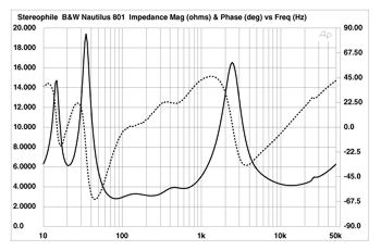

At forstærkeren er opgivet til at skulle belastes med impedans mellem 6 og 16 ohm, gør selvfølgelig ikke at der ikke kan
bruges 4 ohms højttalere.
Her er der f.eks et eksempel på en "4 ohms" højttaler og det er vel den sværeste højttaler at drive af alle.
60 gr. v. ca 4 ohm
Der er jeg lige ved at tro at en 1 ohm fast modstand er nemmere at spille ind i for forstærkere
