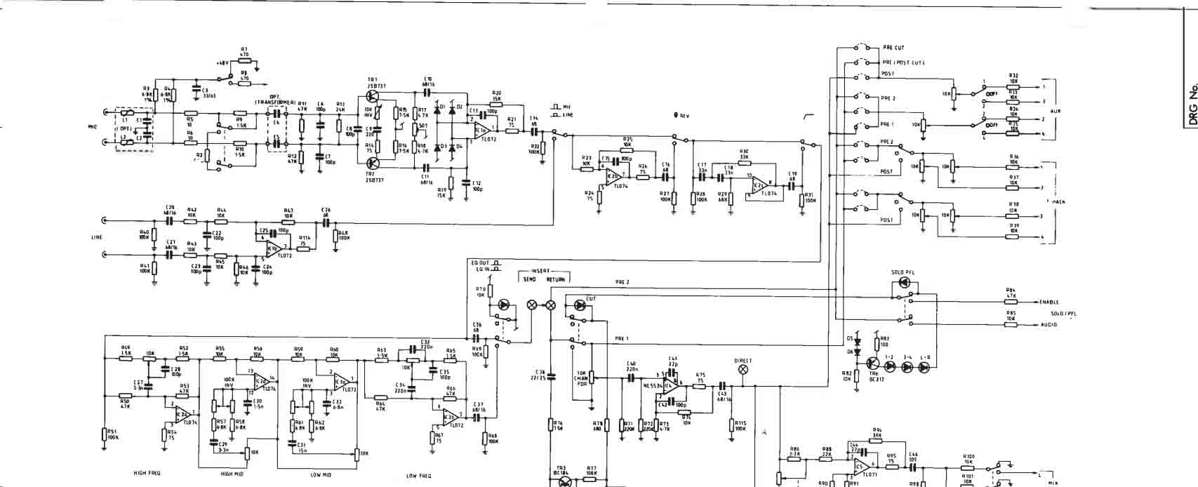

jeg har en dda s series monitor 32/8/2 mikserpult ,den er modulopbygget med channelstrips ,der er mulighed for at sætte
trafoer i den ,der er plads på printet ,kan nogen hjælpe mig med at finde de korrekte værdier på trafoerne
c1ogc2 er 100pf ved jeg værdien på trafoen og l1 og l2 er ukendt
jeg vedhæfter lige diaframmet på input delen

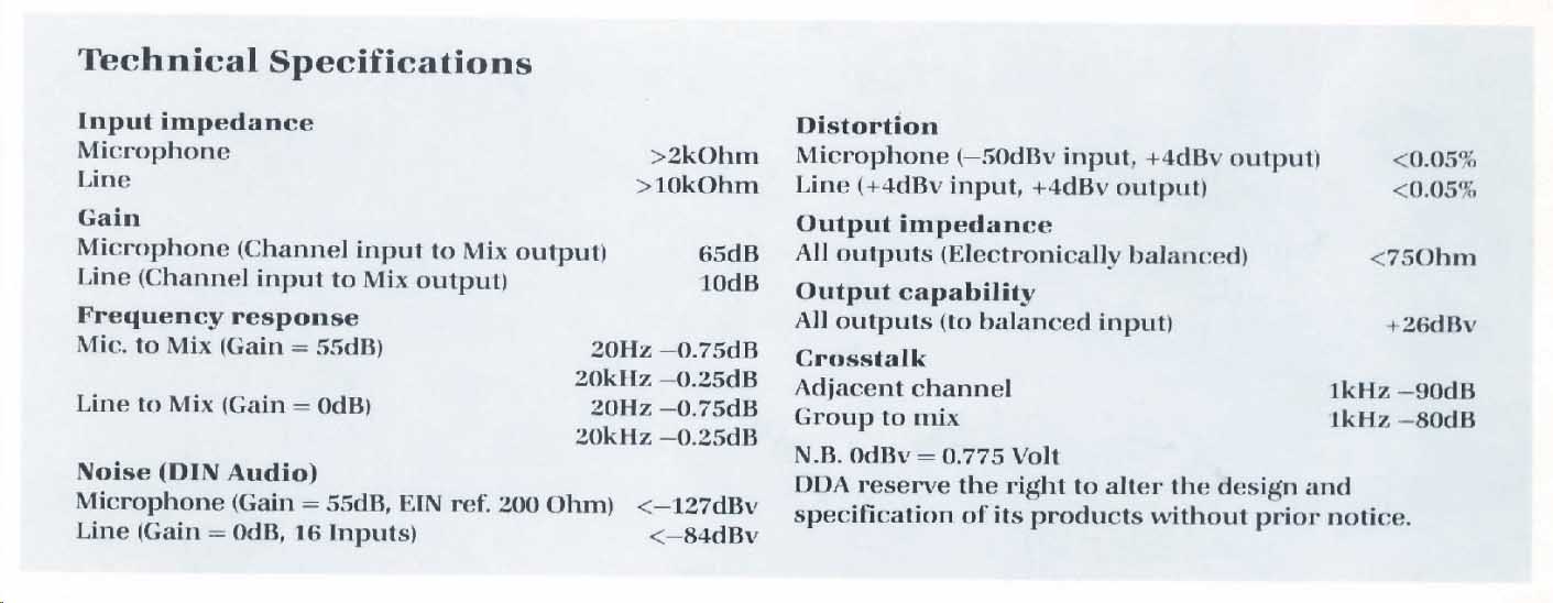

og her er lidt mere info

dda er klark teknik ,nu hedder det midas ,jeg har kontaktet dem ,flere gange for specs uden svar
kredsløbteknikken er meget ens med de fleste engelske pulte fra 80'erne ,tl07x og 5532opamps
s series og q series er helt ens
så q series monitor brochure gælder også for min mikser

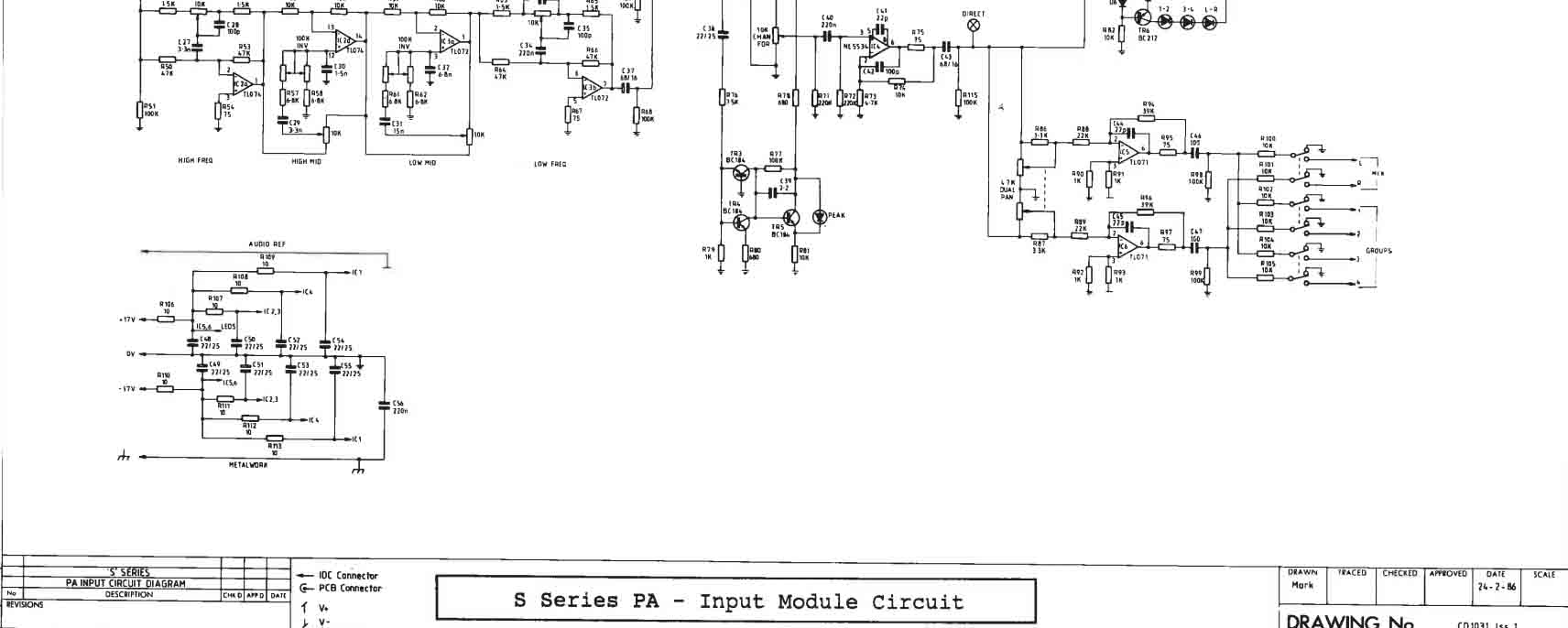

link til shcematics
input delen for mikrofon preamp ,line ,rev,low cut,eq er ens med mit kredsløb
http://www.ddaconsoles.com/pdf/schematics/s-series-schematic s.pdf

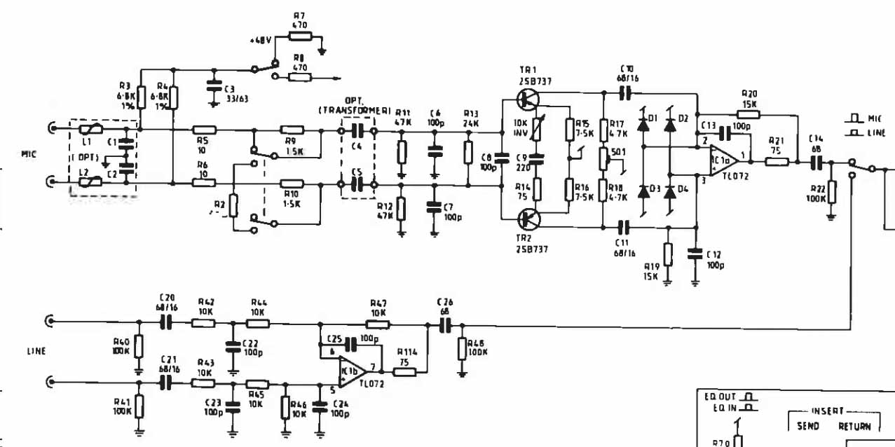

Du har set der er en diagramfejl i MIC indgangen ?

Lydfrede: Siden transformeren er optional og den kan erstattes af to kondensatorer, så må det være en 1:1 transformer du skal bruge, f.eks 600ohm-600ohm.
Men hvis du vil have lidt 'gratis' gain ( mindre sus, men mere transformer-sound) så kan du gdt vælge f.eks. 1:2 eller 1:10 transformator. Men uanset hvad så sørg blot for at den er optimeret til mic brug og ikke linie niveau.
Lunddahl og Sowter er nr. 1 men billigerer mærker vil jeg ikke kunne råde fra eller til på.
Jan: Jeg tror godt jeg ved hvor du tror der er fejl diagrammet - men de to udtag mellem R15 og R16 og P501 skal ikke til ground men til henholdsvis -volt og +volt.

p 501 er trimmeren til common mode rejektion
jeg har kigget på trafoer og lundahl 1527 ser ud til at være den trafo jeg skal bruge
http://www.canford.co.uk/Products/21354/23-101_LUNDAHL-LL152 7-TRANSFORMER-Analogue-audio-PCB-microphone-input
