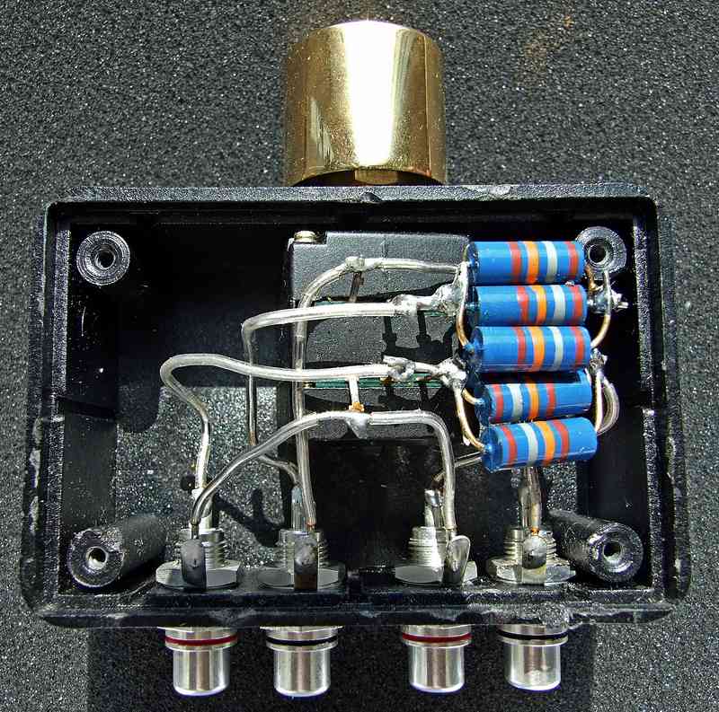

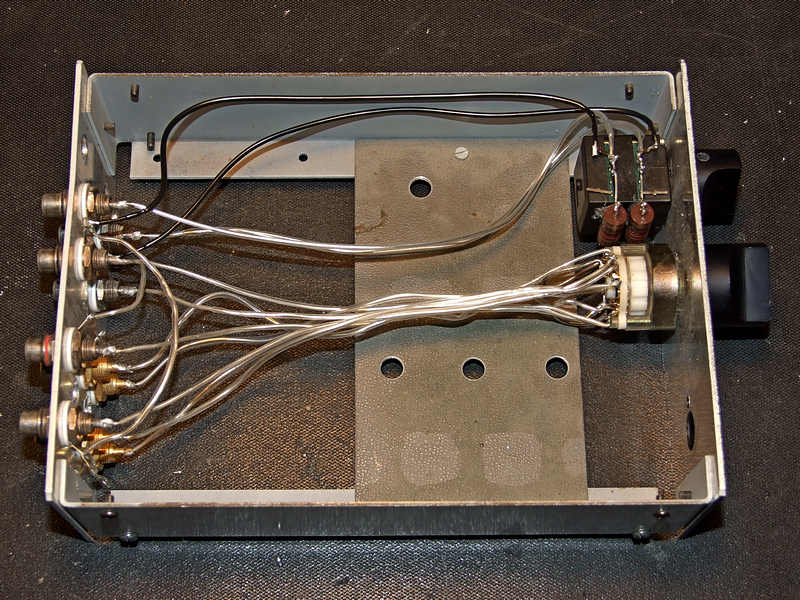

nhj4
Indlæg: 3481
Sendt: 02 Februar 2012 kl. 09:02 | IP-adresse registreret
hej der!
her er en passiv med Noble potmeter 10Kohm med en sjondt regulering, det er de to modstande på hver 10Kohm.
omskifteren er et Elma med 6 indgange.

nhj4
Indlæg: 3481
Sendt: 02 Februar 2012 kl. 12:53 | IP-adresse registreret
hej igen!
vis man kun skal bruge cd og ikke anet så er der lige en fin lille passiv fætter her.
Noble potmeter 10Kohm, Riken modstande ( 3 styks 1W på 18Kohm = 6,1Kohm per kanal ) , sølv tråd 0,80mm ren sølv udglødet og stik fra Audio Note, boksen har jeg fået så hved inte om den anet det er hårt plast, kan kun sige at der er hul igenem, det er den jeg selv bruger idag, må så skifte kabler når jeg skal høre tuner,cd og tv
