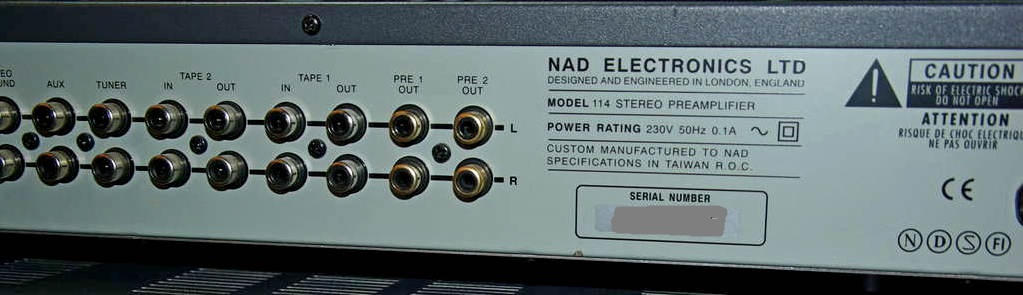

Hey alle
Jeg har en ældre NAD 114 forforstærker som desværre driller efter en flytning. Uanset hvad jeg sætter lydstyrken til så kører den som om den var på 100%. Selv hvis jeg har den på den laveste niveau ( hvor der ingen lyd burde komme ) kører den stadig for fuld udblæsning.
Jeg har hivet låget af men kan intet se, selvom det selvfølgelig kunne være belejligt at tænke at det er selve modstanden i volumen kontrollen der er gået kuk i. Er der andet der kan være skylde i det?
Ydermere, kender i et sted i nærheden af KBH som kunne ordne dette problem?

Sendt: 23 December 2013 kl. 21:06 | IP-adresse registreret
Er du sikker på du har sat kablet til effektforstærkeren i pre out og ikke i tape out. For så er der jo fast signal på.

Hey Allan
Jeg er 100% sikker at den har siddet i pre-out. Er en farve forskel på dem der ikke er lige til at overse, håbede ellers det var bare det :(

Sendt: 24 December 2013 kl. 11:02 | IP-adresse registreret
Nej, de er magen til de øvrige phono stik. Men pre out sidder ved main in, sikkert med lidt afstand til de andre stik. Men se dog lige efter en gang til.

Sendt: 24 December 2013 kl. 17:02 | IP-adresse registreret
De 2 pre udgange er forgyldte. Det er også den eneste forskel fra de øvrige. Prøv begge 2 selvom det ikke burde hjælpe.

Sendt: 29 December 2013 kl. 11:54 | IP-adresse registreret
Hey Allan
Mange tak for din tid. Jeg prøvede at tilslutte anlægget igen
for at se det an og fandme ikke at det så virkede :D
Var ellers ikke så vild med at prøve det da en NAD 216
pumper noget kraft ud ved fuld power :D
Ved ikke lige hvad der er årsagen til det forrige problem. Er
almost 100% sikker at opsætning er den samme.
