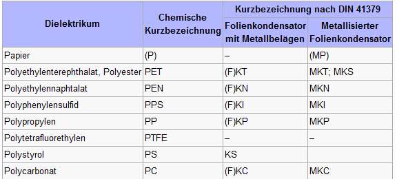

Kunststoff-Folienkondensator
En rigtig god egenskab er de selvheler sig, (ikke ofte at de bare siger bang)
Metallisierter Folienkondensator er altid at foretrække, Polypropylen har dertil nogle fantastisk andre egenskaber, bruges f.eks. i panserglas    dvs hvis det trykkes eller mases så evner det at finde tilbage til deres normale form
Et biprodukt ved at bruge folie er at de kan tåle meget høje spændinger og at metal laget er glat dvs ligger tæt op af hinanden med isolator mellem, så elektronerne kan vandre uhindret fra det ene lag til det andet.
(Populært kan skrives at glat folie og elektrolytter er at se som forskellen mellem nogle sports dæk og traktordæk, )
MK? kondensator er langt at foretrække til HIFI
Ved bipolar elektrolytter skal man passe på at deres volt angivelse ikke er DC fordi deres AC holdbarhed kan nemt ligge på det 1/2 og 1/4 dvs 100 Volt DC bliver nemt noget med 30 volt AC
En artikel fra WIMA om at folie kondensator måske er på vej væk i stor produktion, også derfor de ofte er bekostelig at købe.

LGrau skrev:
vester skrev:
Kondensatorens dielektriske absorbtion (DA) er i mange tilfælde lavere ved højere
spændingsrating. Det er en af grundene til at bruge 630 V typer. DA er en
ladningsophobning i isolationslaget som aflades forsinket i forhold til
kondensatorpladernes afladning. Det kan høres og det kan måles. Polypropylen
kondensatorer har lavest DA.
Hej,
Glimmer er bedre dielektrikum, men desværre også dyrt
http://www.thel-
audioworld.de/bauteile/glimmX/glimmx.htm
Ja, glimmer er uovertruffent på de fleste parametre, men da glimmer har en høj
dielektricitetskonstant, burde DA også være relativt høj. Jeg har ikke set nogle
DA værdier for glimmerkondensatorer, så jeg er interesseret i et link, også til
eventuelle test.
