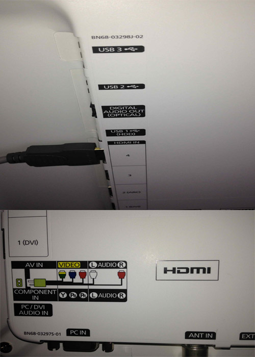

Nej desværre det eneste output mit tv har er digital audio out (optical) lige taget billedet hvordan det ser ud bagpå mit tv

Arhh - der er også Scart - men om der er lyd der hele tiden er nok et godt ?  Ellers har du ret i du skal finde en toslink dims (dac)

Hvad med hovedtelefonudgang - har dit tv ikke det? Hvis du kan bruge den, vil du endda kunne styre volumen med tv'ets
remote.
Jeg har et lignende Samsung og bruger både optisk ud og hovedtelefonudgangen til mine aktive højttalere fra Opalum.
Hovedtelefonudgangen giver mageligheden ved at kunne nøjes med een remote, men den digitale overførsel lyder bedre.

Ifølge dette link:
http://www.samsung.com/se/consumer/tv-home-theatre/tv/led/UE 40D6515WSXXE-spec
har dit TV en minijack lydudgang. Jeg vil mene, at du blot skal købe et kabel af typen minijack ->2 x RCA.

Nemlig. Ifølge manualen vil den udgang (hvis den er der) sidde på undersiden, lige ved siden af EXT(RGB) altså umiddelbart
uden for den højre kant af dit nederste billede.

Jeg har en 60" Samsung af de billigere plasmamodeller. Den har ifølge brugsforvirringen ingen analog udgang, men det har den altså alligevel fra det stik som er optisk minijack... Det samme som eks en Airport Express. Jeg vil senere finde ud af hvilken model jeg har, men fakta er, at der kommer analog lyd ud af den udgang... :-)
