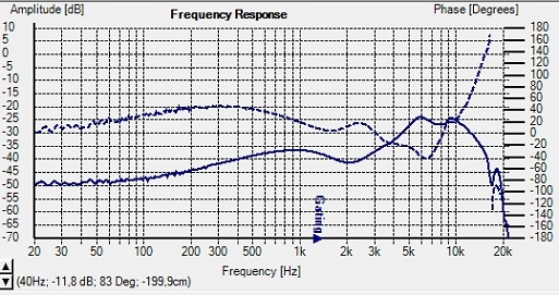

Bånd alene med delefilter

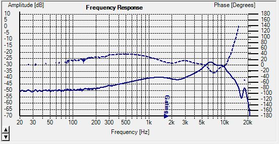

Båndet uden delefilter

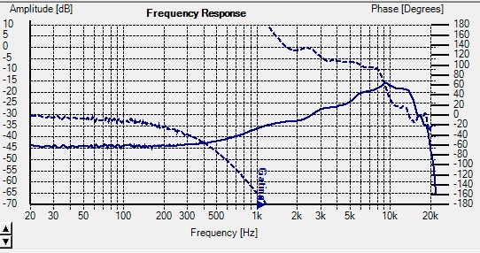

Dome alene med delefilter

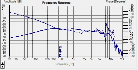

bas alene med delefilter

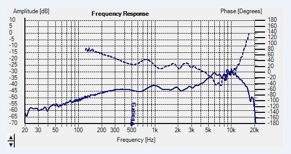

det hele samlet
Uden domen stadig med resten af filteret - det er da noget pænere!? (ørerne siger noget andet.)

Prøv i første omgang at lave nærfelt målinger af enhederne(ca 10cm), og få styr på gating i holmimpulse. Det gøres ved at flytte den lodrette streg nederst under impulsresponcen. På sidste måling er gating f.eks. sat så lavt at kun målinger over 2KHz giver mening(pil nederst)
Gating bruges til at minimere rummets indflydelse, men for at måle fornuftigt på bassen skal der længere gating til.
