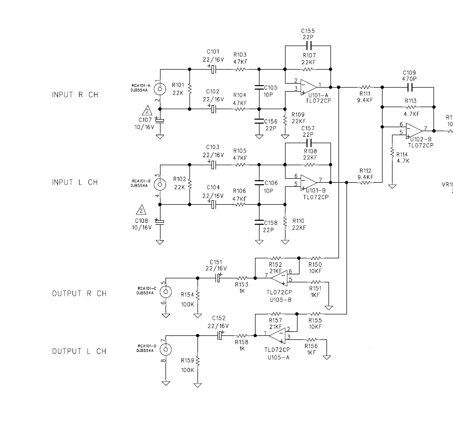

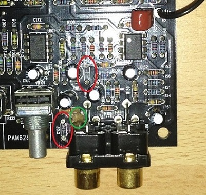

Jeg kan altså ikke helt finde ud af hvilket ben der skal loddes i hvad her. På de vedhæftede billeder (markeret med rødt) har jeg afloddet elektrolytter. punkt C107 + C108. De var sprunget pga. en kortslutning i et RCA kabel der blev knust.
Jeg har så nogle nye 10uF/16v lytter der skal i. Men jeg kan ikke se om + skal i øverste loddepunkter eller nederste loddepunkter i forholdt til billedet.
Vedhæftet er billede af printplade og billede af diagram.
Det grønne jeg har markeret er bare pap fra de sprungne lytter.
Håber en kan hjælpe.

Tag et ohm-meter...... det loddepunkt der har 0 ohm til stel skal være minus på "lytten"

Jeg kan ikke se det på dit billede, men kan du ikke følge kobberbanerne i printet ?
Der må være en bane til henholdsvis C102/C104 iflg. diagrammet, og det er så plus.
Nå ja hvis man har så fint udstyr.
Så kommer det bare lige an på hvad han bruger som stel
Han kunne også sige plus på lytten til "stel" på RCA-stikkene.
Det er nok det bedste.
