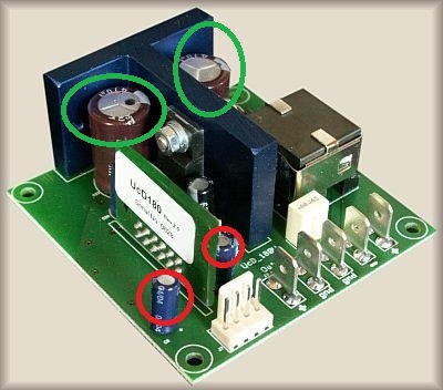

highenden
Bruger siden: 20 November 2011
Indlæg: 598
Sendt: 02 Februar 2012 kl. 23:07 | IP-adresse registreret
BertelB skrev:
@highenden, har du nogle gode tips til Hypex, så hører jeg gerne!
Jamen det er egentlig meget simpelt.
Lytterne skal helt hen ved indgangsterminalerne til strømmem (max 5 cm fra) og så med mindst 2,5 kvmm kabel. Om der så
er 15-20 cm fra trafo/ensretter er ligemeget, det vigtige er afstanden mellem lytterne og modulet
Kondensatoren i indgangen skal erstattes med en lus (rød ring)
Og de kondensatorer der allerede sidder på modulet, skal have en lille ekstra god kondensator parallelt med (kan sidde på
bagsiden)(grøn ring)
3 små ting der gør underværker
Basti@live.dk
Til top Vis highenden's Profil Søg efter andre indlæg skrevet af highenden
BertelB
Bruger siden: 10 Marts 2011
Indlæg: 657
Sendt: 02 Februar 2012 kl. 23:16 | IP-adresse registreret
Med fare for at vi bevæger os væk fra emnet:
Desværre skal der sidde en sikring mellem lytterne og modulerne, ifølge hypex, jeg har overvejet at droppe den, men ved ikke om jeg tør...
Hvis de to kondensatorer sidder direkte i signalvejen, skal de selvfølgelig væk, det vil jeg lige checke.
Det lyder til at være en god ide at sætte en kondensator parallelt med de store, mon ikke 1u er passende?
Til top Vis BertelB's Profil Søg efter andre indlæg skrevet af BertelB
highenden
Indlæg: 598
Sendt: 02 Februar 2012 kl. 23:22 | IP-adresse registreret
BertelB skrev:
Med fare for at vi bevæger os væk fra emnet:Desværre skal der sidde en sikring mellem lytterne og
modulerne, ifølge hypex, jeg har overvejet at droppe den, men ved ikke om jeg tør...Hvis de to kondensatorer sidder direkte i
signalvejen, skal de selvfølgelig væk, det vil jeg lige checke.Det lyder til at være en god ide at sætte en kondensator parallelt
Jeg har 10 µF parallelt med de eksisterende
De 2 i de røde ringe sidder som det første i indgangen til signalet - har ikke haft problemer med at erstatte dem med en lus,
uanset om det har været cd direkte eller flere forskellige forforstærkere
Sikring ??? Hvad er det Ej du kan godt få plads til en lille holder
Basti@live.dk
BertelB
Indlæg: 657
Sendt: 02 Februar 2012 kl. 23:31 | IP-adresse registreret
Jeg har selv bygget den forforstærker der sidder foran, den har ingen DC på udgangen, så jeg burde kunne fjerne de to med den røde ring.
