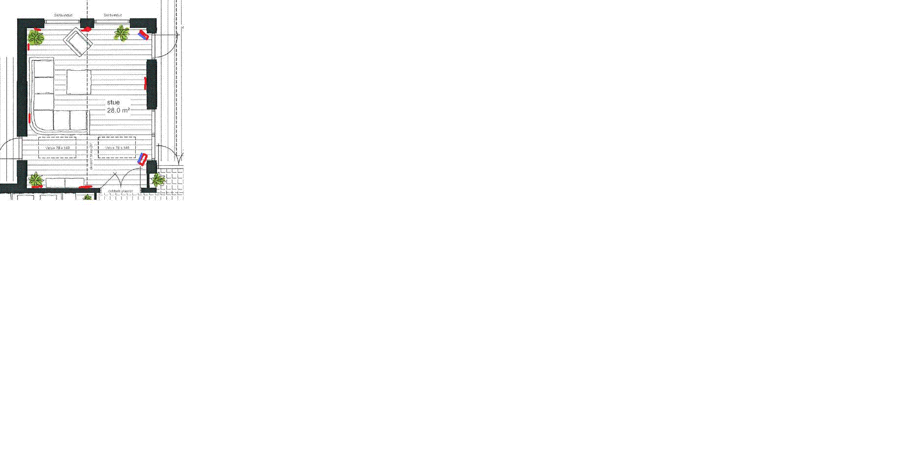

Jeg er ved at bygge hus og ville fra starten tænke de mange de mange kabler ind til et - kommende - surroundanlæg (endelig ). For godt et år siden var jeg en sen aften på nettet for at se, hvor højtalerne skulle placeres. Tomrørene til kabeltrækket er lagt og højtalerledningerne skal trækkes igennem i næste uge + vægdåser sættes op.
Men, men x 800
I dag kan jeg slet ikke forstå, hvorfor det lige er, jeg har trukket så mange rør. Se billedet nedenfor... Jeg har rør til:
2-baghøjtalere, 2 højtalere på siden (90 grader) OG 2 højtalere ca. 60 grader foran (kl. 10 og kl. 14), 2 gulvhøjtalere og så er der en sub + centerhøjtaler.
Kan jeg overhovedet bruge de to tomrør/højtalere i vinklen på ca. 60 grader grader til noget nu eller i fremtiden? Eller skal jeg blot erkende overfor entreprenøren, at jeg vidst ikke har haft helt styr på det, og han kan bare dække hullerne i væggen til igen?

Dit billede er meget lille, men umiddelbart kan du da sagtens bruge alle rør.
Det ser ud til at du har forberedt stuen for 9.1-lyd. Nu ved jeg ikke hvor meget grej du har, men jeg har kabler løbende i væggene til 7.1 selvom jeg kun bruger 5.1.

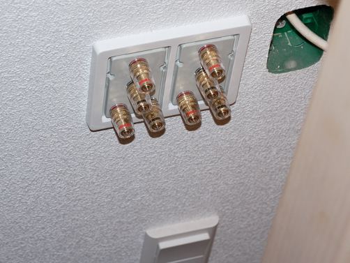

Herunder er et hurtigt billede fra arbejdet stod på, der ER kommet blændplade på, men ellers er det bare almindelige højttaler-terminaler der er brugt.

Syntes da du skal beholde alle rør selv om 9.1/7.1 måske ikke er super aktuelt pt kan det hurtig blive det, og de fleste reciever i dag har flere kanaler end 5.
Din sofa skal dog længere ud fra bagvæggen hvis du skal have rigtig glæde af surround-htérne

McFrede: Det var en utrolig stor hjælp at se dit billede! Jeg har nemlig brugt lang tid på at finde ud af hvordan jeg kunne lave nogle ordentlige stik/overgange i væggen, som ikke ødelagde kvaliteten. De standard DIN stik på fuga dåserne, så bestemt ikke for gode ud. I går ringede jeg til en af de anerkendte forhandlere af stik og ledninger - og kom desværre ikke videre.
Så igen - dit billede har gjort en stor forskel :-) Så vidt jeg kan se, er det sådan nogle her, du har monteret:
http://www.av-connection.dk/Include/ShowPicturePopUp.asp?Pic ID=20287
Er det korrekt?

Jaeh, det ligner dem, men mine er købt på eBay til næsten ingen penge.
Jeg har vist et par enkelte bygge-billeder jeg kan smide op senere hvis jeg husker det.
Billedet ovenfor er indgangene til surround- og bag-kanalerne og her er brugt almindelig 1½-dåser, til udtagene hvor højttalerne er er kun brugt enkelt-dåser.

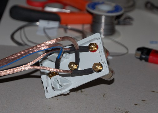

kablerne loddes på fligene så tæt på udtaget du kan, derefter går du hen i den anden ende og trækker kablerne så nær udtaget du tør. Herefter skruer du fligene på terminalerne og monterer ind som enhver anden 1½-dåse.
I den anden ende er det straks lidt sværere, du kan jo ikke gå tilbage og trække kablet tæt på udtaget her så der skal arbejdes under trange kår!
Jeg er super glad for at have gjort det, der ligger ikke kabler og flyder langs væggene og lyden går fint igennem. Jeg indrømmer jeg er doven, så jeg har brugt bananstik til alle forbindelser.
