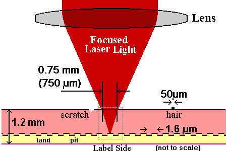

mht. at pladen ikke må have ridser eller andet før maskinen hopper- her tror jeg bare du skal have justeret laseren.
hvis du ser billedet, og tænker på at man ligesom, skal stille fokus med laseren som når du kikke i et spejlrefleks apparat, så det tydeligt den ikke må være særlig meget fejl justeret.
en justering skal laves på værksted, da de benytter et oscilloskop til det. mit gæt vil være, at det sætter dig en plov tilbage.
