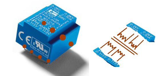

En anden ting jeg tænkte på med denne 3.2VA 2x12V transformator her:  http://dk.rs-online.com/web/search/searchBrowseAction.html?m ethod=getProduct&R=6675326
 - Betyder 3.2VA den totale effekt der kan trækkes ud af de begge udgange til sammen? - Så man endten kan vælge at bruge begge udgange med hver 1.6VA eller kun den ene i brug hvor der kan trækkes de 3.2VA.
 - Eller er det at der kan trækkes 3.2VA fra hver af de 12V udgange, så den totale VA er 6.4?

Rigtigt Jan, den smuttede s´gu, måske fordi det ikke er implementeret i diagrammet....
Green, den totale belastning er 3.2VA, dvs. 1.6VA på hver vikling, eller 3.2VA hvis du lægger sekundærviklingerne parallelt. Med hensyn til opamp´en er spredningen temmelig stor, han kan ha´ lavet adskillige, hvor offset var mindre end på din = de virkede fint.

Det var squ godt jeg lige fik spurgt om det.
For var lidt bange for det med parallel osv. for at komme til at forbinde det forkert ved fx at kortslutte sekundær, så cobber tråden brænder over osv.
Så efter jeg lavede en parallel ved at undersøge andre lignende trafo´ers benforbindelser, så fik jeg forbundet det til controlleren igen, og nu taber den kun fra 12V til 11V. Dog stadig for stort fald. så bestiller en 2.3VA igen, men bare med 15V ud. og sætter en 12V regulerings transistor på. Så skulle den kunne holdes på 12V uanset om blæser kører eller ej.
Og den Block transformer som jeg har linket til flere gange... Der eksistere slet ikke noget ledningsdiagram, hverken på deres hjemmeside eller RSComponents... Om hvordan mulighederne er på trafo´en. Kun lige hvor sekundær og primær er.
Forventer de at alle hoppy folk ved hvordan de benforbindelserne er på alle trafo´er?

Øehhhhh -  Hvad er der i vejen med mærkningen på trafoen selv ?
Jeg ved ikke om de har nogle forventinger til "hobbyfolk's" ekspertise overhovedet -  de henvender sig ikke til dem.

Der er slet ikke noget ivejen for mærkningerne på trafo´en, men var ikke klar over det så er det diagram, som du tegner til mig dér, der er tilfælles for alle trafo´er af den type med dobbelt ind og udgang, - det var præcis det jeg forsøgte at finde på den Block transformer for at få det bekræftet, men de oplyser intet omkring det på deres trafo´er. Og da jeg ikke er udlært hvilket man jo så åbentbart ved der?, tager jeg intet som selvfølge for noget jeg ikke ved ret meget om.
En anden ting er, at der er et ben mere, altså 5 ben på sekundær siden. Det fandt jeg så ud af efter lang tids søgen på nettet, med en der havde den samme trafo. Havde oplyst at det ben er ikke sluttet til noget. Det er måske også noget man bare ved, og kan være sikker på, når man er udlært? (Da de jo som du siger ikke henvender sig til hobbyfolk, som mig)
Så er det bare lidt sjovt at alle de andre producenter der laver samme type trafo´er, godt kan lave diagram over deres benforbindelser - Men ikke hos Block. Og de andre henvender sig veld heller ikke til hobbyfolk!.
Det jo lidt det samme som at lave et datasheet over en transistor, - og så ikke fortælle hvordan benforbindelserne er, selvom det tit er tilfælles for alle transistorer.
Eller lave en blæser, og ikke fortælle hvilken vej den blæser, - selvom det også igen tit er tilfælles for alle blæsere.
Men er glad for at du tegnede det diagram, så jeg kan være sikker på det jeg gør er rigtigt.

Sendt: 05 August 2011 kl. 17:40 | IP-adresse registreret
Jeg har egentligt ikke tænkt særligt dybt omkring det,   hvis trafoen er mærket, som f.eks Block's, synes jeg forbindelserne er rimeligt sigende/selvforklarende :
står der  0 - 110     0 - 110 ,  fortæller det i mine øjne umiddelbart at man kobler de to midterste sammen,  altså  stakker viklingerne, og derfor kan køre 220v på de to yderste.
ligeså sekundæren  0 - 12         0 - 12
stakker man midten , er der 24 på de yderste
kobler man 0 + 0   og 12 + 12  parallelkobler man viklingerne (større strøm)
Eller  kobler midter 0 + 12  og smider på stel,  ja så hare man 12-0-12  og kan køre med en diodebro, til noget balanceret forsyning.
men ok .....   jeg er nok "handicappet" lidt af at sådanne ting, er noget jeg har arbejdet med i 30+ år,  og jeg nogen gange nok glemmer at det der er logisk for mig at se, ikke altid er det for andre.
(En ting jeg arbejder en del med vedrørende mig selv, i kraft af mit arbejde :)

Sendt: 05 August 2011 kl. 18:06 | IP-adresse registreret
Der kan man se, at du er "udlært", Green forstår garanteret ikke
"Eller  kobler midter 0 + 12  og smider på stel,  ja så hare man 12-0-12  og kan køre med en diodebro, til noget balanceret forsyning".
Hvis du (fra venstre mod højre) beholder 0, smider  12 og 0 til stel, og beholder 12 = 12-0-12, sorry Jan, ku´ ikk´ la´ vær´.
RETTET, sorry, overså ordet "midter"...........
Glemte lige det "5'te ben"  i forbifarten - jep, det kan virke mystisk - men årsagen er ligetil :   På prefabrikerede print, kan trafoen ikke vendes forkert :)

Det ser rigtigt godt ud.
Men ud fra billedet ser det ud som om, at du ikke har en 100nf (0,1uF) kondensator, som skal sidde på udgangen af 7812 regulatoren.
Den er vigtig for 7812eren.
Se beskrivelsen Application circuit i databladet FIG 4 på side 4 i databladet du kan finde på http://www.datasheetcatalog.com/datasheets_pdf/L/7/8/1/L7812 .shtml
330 nf (0,33uF) kondensatoren i application er ikke så vigtig, da du jo har en stor 1000uF elektrolyt , men det kan anbefales at montere den alligevel.
