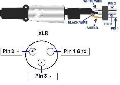

Nogen der lige kan hjælpe med et hurtigt spørgsmål..?
Jeg har et XLR-XLR mellem en forforstærker og effekttrin, men vil gerne ude ved effekten snuppe et single ende signal til en subwoofer, da alle kablerne køre gennem en krybekælder.
Hvilket ben skal jeg snuppe det fra. .?
takker
Peter

Det er nemt!
1 - X = Xternal (skærmen/stel)
2 - L = Line (det postive ikke inverterede signal
3 - R = Return (det inverterede signal)
Du skal altså tage signalet mellem pin 2 og pin 1.
Pin 3 forbinder du til stel = pin 1 via en 47 k modstand (i modtage-enden - evt. i selve stikket).

Du "smadrer" balanceringen ved at tage signalet der, med mindre du sætter en trafo på, og tager signalet fra pin 2 og 3 -  (ellers findes der xlr splittere)
men der kan jo måske være den mulighed - hvis din effekt har både XLR balanceret og RCA stik,  at der kommer signal ud på RCA stikket, når du sender det ind på det balancerede ??

takker,
jeg prøver. bare jeg ikke får brum..
