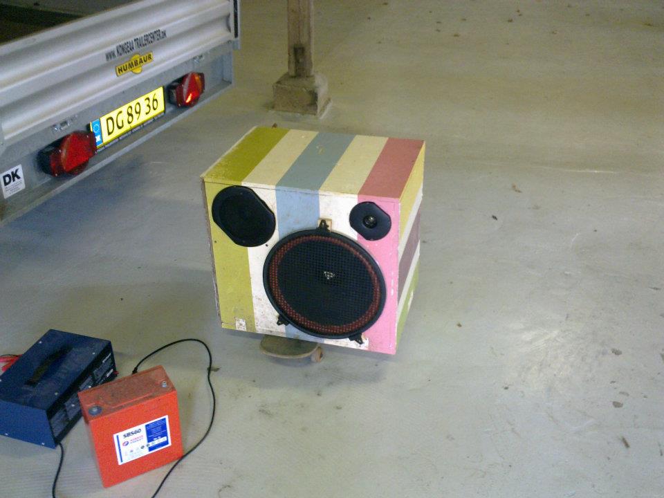

Anders K.
Bruger siden: 20 Januar 2011
Indlæg: 57
Sendt: 07 Juni 2012 kl. 00:48 | IP-adresse registreret
Her er mit festival anlæg, det er en 15'' Cerwin Vega højtaler bygget om. Det sparker røv af ht!
12volt er sagen!!
Til top Vis Anders K.'s Profil Søg efter andre indlæg skrevet af Anders K.
