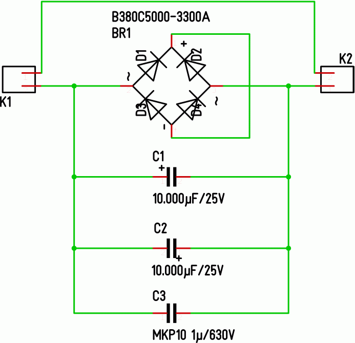

Jeg har nogle ringkerne trafoer i en forstærker som i perioder kan finde på at brumme en del.
Jeg har læst mig frem til at det med stor sandsynlighed er DC "støj" på lysnettet.
Jeg er så faldet over dette diagram over et DC-filter og vil derfor høre om nogen kan gennemskue om det ser ud som om at det vil kunne fungere ?

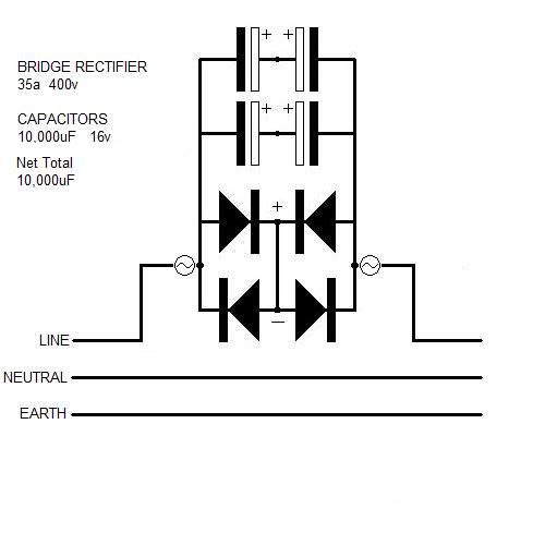

det skal da nok fungere :-)
Her er der flere udgaver
Og endnu flere udgaver
Færdig lavet fra lcaudio

Jeg er lidt meget i tvivl om de lytter er polariseret korrekt :)  - men ok - 0.7volt får dem næppe til at gå op i røg.

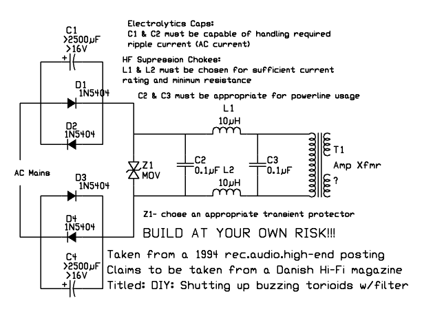

Eller den her
Eller her
Vil lige lægger billeder ind
