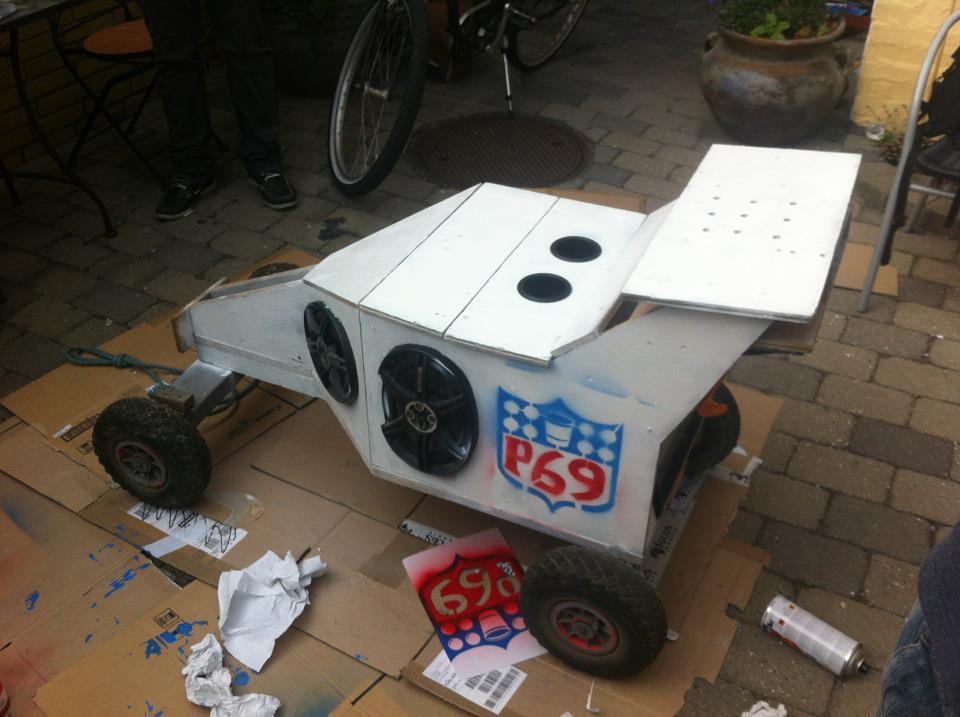

Her er lige et billede af Svinet.
Og glemte lige at der også sidder en sub i vognen.
