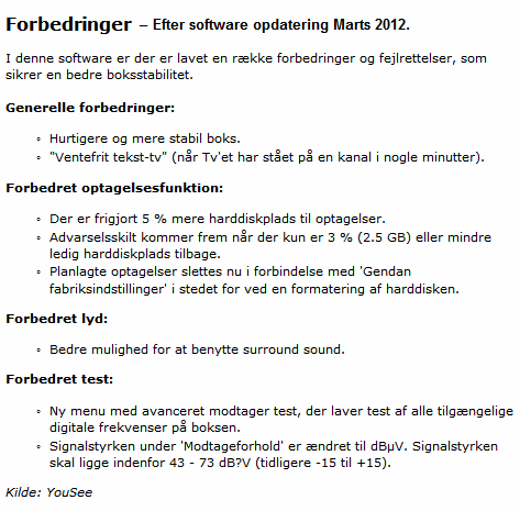

    Sendt: 18 April 2012 kl. 08:25 | IP-adresse registreret
    Marts / April 2012. Læs om erfaringer med YouSee-boksen efter software opdatering  til version 2.096.
    Tryk her.
