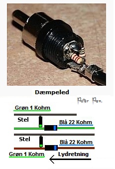

Uden at rode mig ud i noget omkring gain tilpasning til specifikt lydkort,
kan jeg foreslå et analog dæmpeled som måske kan løse problemet.

Sendt: 13 April 2014 kl. 18:22 | IP-adresse registreret
Netop som jan_stevns skriver
Dæmpeled indgår på/i et kabel med stik der passer på lydkortes analog udgang og ICEpower modulets indgang.
Jeg benyttede i sin tid dette, mellem mit lydkort og to aktive BeoLab 4000 højttaler, og det gjore at volumen var
langt nemmer at styre i det mellem område jeg mest benyttede. Adapter kablet blev fremstillet af en teknikker i
min lokale B&O butik.

Det er beskrevet tidligere i dag - klokken 12:56

Sendt: 13 April 2014 kl. 19:14 | IP-adresse registreret
akseldalgard
Du har fået en tegning som en teknikker vil forstå, muligvis også kunne tilpasse nøjagtig til dit setup.
Over and out.
