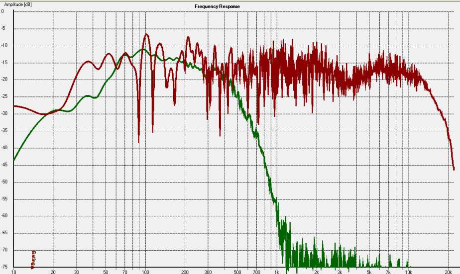

Fandt lidt, her en måling på fuldt system samt bas nærfelt. Som der kan ses er der en del roomgain under 60Hz.
Kan du evt fortælle lidt mere om hvad dit mål er med at vise frekvensgang i lyddødt rum?
Mvh Lennart

LGrau@  I en almindelig stue vil du ikke kunne lave en gated måling med brugbar info under ca. 500 Hz. En nærfeltsmåling er typisk brugbar op til max. 200 Hz. Derfor vil jeg ikke mene at man bare kan justere niveauet op. Man ved ganske enkelt ikke hvilket niveau man skal justere op til, da der er et "hul" fra 200-500 Hz.
D A O@  Jeg så godt figuren, og den forskel du ser er jo netop den du prøver at udligne med formlen i mit første indlæg. Det vil bringe nærfeltskurven ned til den gatede måling nederst i plottet. Spørgsmålet er så bare hvor præcis denne justering er?
Mvh. Lars
