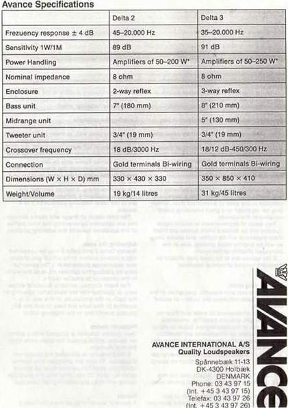

Så er jeg blevet lidt klogere på mål mm -de er opgivet til at have en intern volumen på 45 liter af Avance, og det er helt korrekt husket at der sidder
en 8" bas i dem (min fejl). Det vil umiddelbart også passe bedre med min nuværende stue -men så er jeg lidt mere i tvivl om hvad man så skal vælge
af (bas)enheder. Nogle brugte audiotechnology kunne måske være interessant, men det er også dyrt...

Har fundet lidt specs på nettet:
