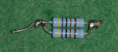

har set de ting du har lagt hos audio Consolt, de modstande du fik anvist der, der skal du bruge to sammen så får du en meget god modstand til prisen og godt med hul igenem af denne tybbe .

Økonomisk overkommelige modstande som stadigvæk er i produktion ville jeg satse på. Her kunne Kiwame tages i overvejelse. Jeg bruger dem både i TRAM (se evt. Troels G.´artikel) og en Joplin 2A3 PP det spiller fremragende. Nu er jeg så af den opfattelse at diagrammet betyder 80-90%, det er der nok nogen som ikke er enige i!

Kiwame er udemærkede, dem har jeg også brugt. De er lidt varmere og ''rundere'' i klangen og ikke så transparente, som eks Shinkoh. Så hvis man gerne vil have lidt varme/fylde er de et godt valg. Mht i produktion eller ej, så kan jeg ikke lige se dét argument, men OK, vi vælger jo forskelligt.

foretrekke IMO. Jeg ved det er mange der er glade for at paralellekoble 2 stk 5W Kiwame.

Ind og udgangs modstandene bliver Kiwame 5 watt.
Audio Note bliver det ikke til da prisen er alt for høj og det er altså knap 25 modstande som bliver skiftet.. Folk hævder at Kiwame har en varm og rund lyd - Det tager jeg gerne med.:o)
