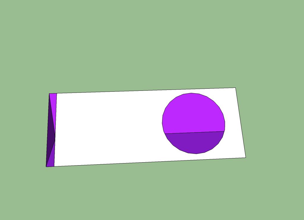

Har du evt tænkt på at lave 1/4 bølge horn ?
Noget ala det her kasse er set forfra med den
skrå
forplade, hul til enhed og bas port
Det indvendige areal af kammeret skal være den sammen som din bas enhed, længden af kassen bestemmes af din
højttalers egenresonans f.eks. hvis den er 60 Hz så giver det 340/60 = 5,66 meter, 5,66 / 4 = 1,416 meter dvs
afstand fra enhed til port, hvor porten skal have samme areal som din bas enhed!
bagefter dæmper man boksen indvendt ind til at din bas resonans i kassen falder til det halve, så skal du nok få boom
effekt. Evt til et andet/nyt projekt.
Princippet er det samme som en bas pipe i et kirke orgel.

Så når de to enheder limes sammen bør der indsættes nogle afstands klodser der tillader at luften kan passere ud til
siderne.
At lyden er anderledes udendørs skyldes at refleksioner er stort set elimineret.
Mht. dette har jeg lige stødt på endnu noget information fra designeren selv (Saturnus fra diyaudio.com):
Saturnus skrev:
The vented pole piece in speaker driver's primary function is cooling of the pole piece to increase power handling. And a
Boominator hardly needs to have the full 600W power handling per driver.
The vented pole piece has little to no effect on the sound contrary to popular belief. The reason is simple. With a 10" driver
it's only about 2-3% of the total amount of air moved by the cone that will flow through the pole piece. And even though
there will be a slight compression of that air resulting from blocking the pole piece it is really miniscule compared to the
enormous compression the rest of the moved air sees in the vented cabinet.
