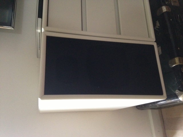

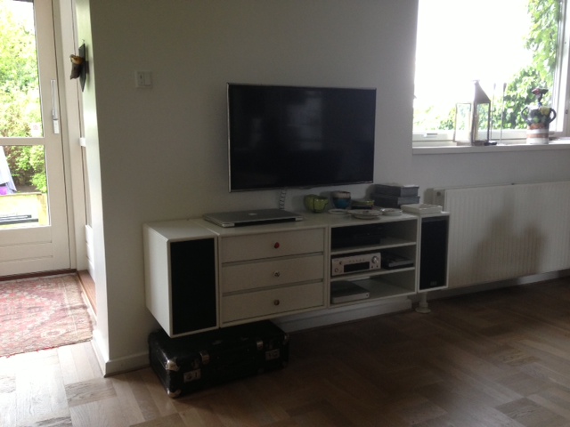

Jeg havde lidt samme problem som dig. Jeg havde brug for god lyd i stuen og gerne i sammenhæng med TVet og diskret.
(Jeg har lytterum i kælderen - så jeg klager ikke ;O)
Men jeg endte op med at købe Montanas nye reolserie - hvor der er plads til skjule ledninger mm.
Montana har der egne højttalere - men ikke en der passede i den reol som vi havde valgt.

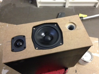

Nu kan jeg jo ikke drømme om at købe højttalere ;O) - så jeg konstruerede et sæt reolhøjttalere der passer lige
ind i reolen. Højttaleren er lavet sådan at de har en plan front, når stoffet er på. Frontstoffet dækker hele åbningen.
Resultatet ser således ud.
Højttaleren har en 5,5 tommer bas/mellemtone fra Vifa og en Peerless diskant.
Bassystemet er et to-kammer basrefleks - der både giver forholdsvis dyb bas og dynamik i mellemområdet.
De ser ikke ud af meget - men kan snildt spille op med diverse konkurrenter i størrelsen.
De er udviklet på en NAD 3020i - men du skal ikke være bekymret for at spille på dyrt grej på dem.
Her er de før fronten er malet om monteret med frontstof.
