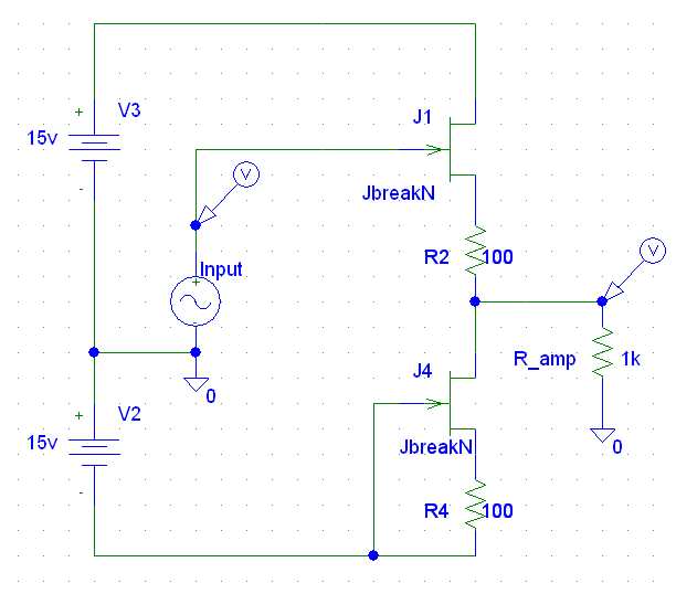

En meget simpel forforstærker kan laves med en jfet i single ended operation, ved at matche Jfet's burde dette køre:
J1 er buffer mens J4 virker som strømgenerator.
Jeg forventer ikke at jeg for brug for gain så det er bare en buffer, hvor jeg så vil have attenuator foran.
ovenstående burde næsten prøves, jeg tror det virker ganske fornuftigt, og er meget simpelt f.eks med SST 4391:

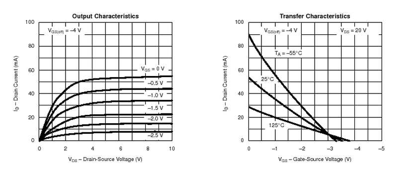

Datablad
Id varierer er meget stabil fra omkring 7v Drain-Source spænding. Gate source spænding som funktion af strøm er også
meget liniær(lav forvrængning)
I opsætningen her vil strømmen være omkring 20mA, og ved 1KOhm belastning trækkes der ca 3mA peak ved 2VRMS.
Så trinnet kører fint i classA operation.

Du har simpelthen opfundet en JFet-buffer parllelt med Nelson Pass:
http://www.passdiy.com/pdf/B1%20Buffer%20Preamp.pdf
Næsten alle J-Fets vil egne sig til denne konstruktion, eventuelt med en justering af source-modstanden hvis J-Fet'en har høj Vgs.
Hvor gutterne på www.diyaudio.com sværger til den lidt svært tilgængelige Toshiba 2SK170, så har jeg haft fine resultater i kredsløb helt magen til med BF245, 2N5459 og J113.
Husk en god kondensator i udgangen så du ikke smider DC til din effektforstærker

Ja jeg har prøvet at lave kredsløbet med 2N5486 og det virkede , men jeg foretræk passiv-volumenkontrol i min opstilling, man kan evt tiføje en smule variabel modstand for just i strømgeneratoren for at ramme nul, men math'er man jfet'erne (IDSS) nøjagtigt hvad man bør gøre så burde det ikke være nødvendigt med trim.
En god ide er at sætte de to jfet'er sammen termisk.
Skal der være en buffer tror jeg at denne løsning er noget af det simpleste der kan laves og dermed også tit den mest vellydende.
Kredsløbet er ingen opfindelse af hverken den ene eller den anden, det er en sourcefølger med en jfet strømgenerator som belastning i stedet for en modstand hvilket kan give mindre THD. Kredsløbet realiseres også tit med rør.

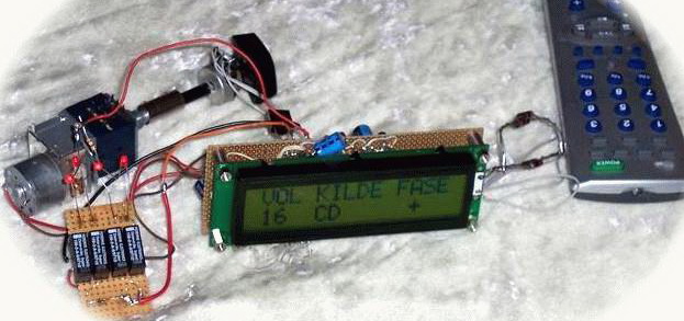

Til Ir kontrol brugte jeg Bascom og atmel mikroprocessor. Men jeg har faktisk luret lidt på Arduino, men kan ikke rigtig hitte fidusen i forhold til eksempelvis den løsning jeg har brugt, ville være glad hvis du kort kunne opsummere forskellen/fordelene ved Arduino.
Min Ir control med sleeptimer, hukommelse, faseskift, indgangsvælger osv, som du kan se har jeg valgt et ALPS pot. Som iøvrigt også fås i multikanal udgave
