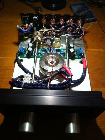

Hej,
Jeg nåede at lytte få timer på min NLE11/12, som havde ligget brak i mange, mange år, hvorefter jeg eksploderede i en energiudladning og fik skruet og loddet det hele sammen. Jeg lod den stå tændt mens jeg var på en lille rejse. Da jeg kom hjem var den imidlertid tavs, hviklet var noget trist, da det var en lidt tam fornemmelse at skifte tilbage til min ellers velfungerende Thule. Jeg talte med Niels Larsen, som tilbød både at reparere den, samt give anvisninger til, hvordan jeg undgik at den afgik i et anfald af selvsving igen.
Men muligvis har Niels Larsen været mere uheldig end jeg. I hvert fald kan man her tre uger senere ikke længere ringe til den ellers så rare og hjælpsomme mand.
Så melder spørgsmålet sig, om der er andre som vil være i stand til at hjælpe mig? Er der nogen der kender konstruktionen og vil være i stand til at skaffe de "hemmelige" IC'er?
Se det er vist en reel udfordring, selv for dette forum?
DIYLars
Indlæg: 247
Sendt: 17 Oktober 2012 kl. 12:06 | IP-adresse registreret
Man kan jo ikke brokke sig over hjælpen, når man ikke får nogen!
Overvejer nu at anskaffe en NLE19=CT101 gennem dact.com for igen at kunne nyde Den Gode Lyd. Men indeen jeg brænder endnu en linjeforstærker af, så vil jeg spørge om der er nogen der har en "sikker" måde at undgå selvsving i sådan en type kredsløb?

Jeg har ændret en NLE for en kammerat til det lidt varmere lydbillede end den ellers har, ved at bruge en AD 846 istedet for originalen.
Dvs at opampen er en strømmodkoblet opamp.
Om det hjælper dig ved jeg ikke, men i dette tilfælde her lød den NLE "bedre" og mere musikalsk (slidt udtryk, men det kolde fra forforstærkeren
forsvandt helt ved skift til AD 846)
