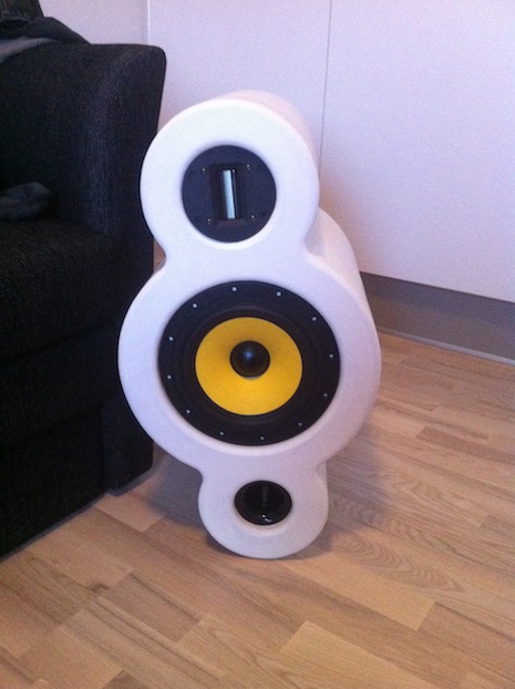

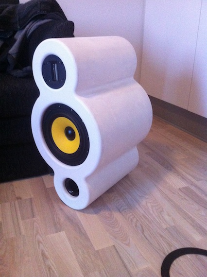

Hej,
Jeg er i gang med et par DIY højtalere i et "anderledes" design.
Tanken er, at de skal matche min Scandyna center.
Men nu er jeg kommet i tvivl om hvordan jeg skal få dem til at stå op.
Havde oprindelig tænkt at montere nogle ben på den midterste cylinder ala de sputnik ben Scandyna bruger. Tanken var at
sætte 2 ben ude ved fronten, så selve bagenden af højtaleren hviler på gulvet og enhederne peger lidt opad.
Men er der nogle kreative hjerner der har andre forslag til hvordan det kan gøres?
PS. Finish er ikke færdigt - har stadig en hel del timer med slibe/spartle/male tilbage

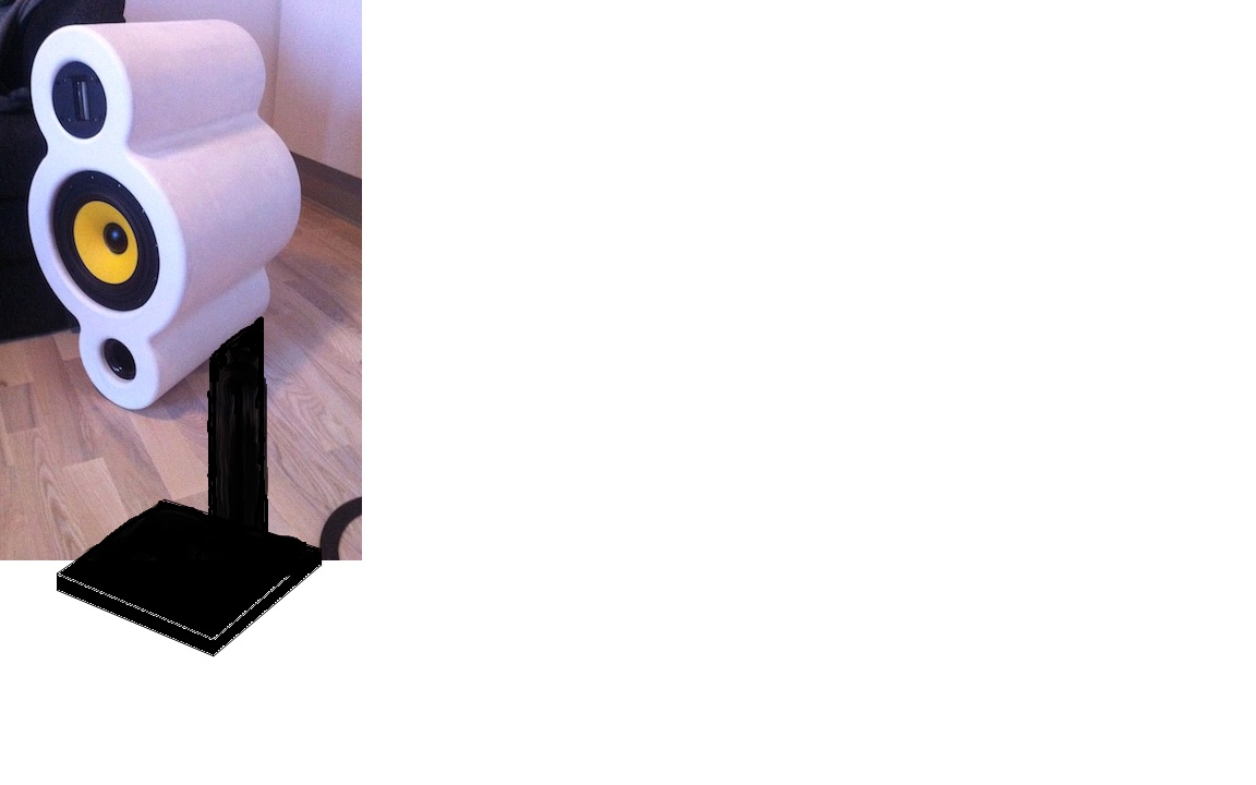

Det ser spændene ud, hvad med nogenlunde sådan her?
Så kan du lave spikes/ sandfyld/ fødder eller hvad der spiller på foden.
Hilsen Flemming

Kan godt lide MingoTrbg's foreslag, hvis du istedet laver stolpen kort og vinkler beslaget bagpå så den peger mod lytte position.
Da man så nok vil ikke kunne se stolpen fra lytteposition, og det vil virke som om at højtaleren svæver oven på en flad plade.
make sense?
mvh AP

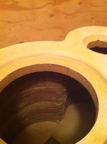

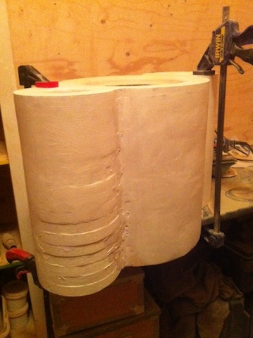

De er lavet i MDF.
16 plader á 22mm der er savet ud som en slags ringe og så limet sammen. En front og bagbeklædning også af 22mm og så
en yderligere front på 14mm for at få fræset kanterne der hvor enhederne bliver nedsænket.
Kan godt afsløre det har taget sin tid at få spartlet og slebet banditten som man nok kan se ud fra nedenstående billeder
Tak for forslag til alle. Jeg er stadig i tænke-boks. Har også været ude i om man kunne få lavet en fod i massiv glas, så den
næsten blev usynlig.
Martin

Hej Martin
Nå ja, naturligvis det er måden at gøre det på,
Giver bare en masse spild træ, som jo faktisk ikke gør noget for det bedste mål.
Hvordan er lyden?
De er jo ret dybe i det, er det godt / okay eller giver det problemer ?
Hvad har du fyldt dem med og hvor meget har du fyldt i kasserne af dæmpning ?
vh Hans Lund
