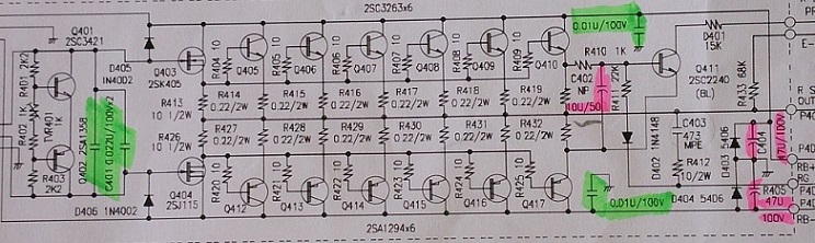

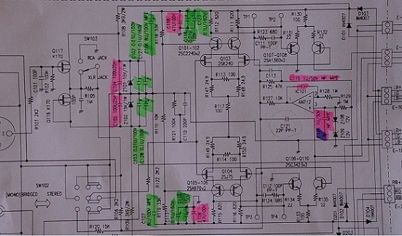

Jeg vil udskifte nogle kondensator i min Parasound HCA-2200II power amp, den har jo ca 20år fødselsdag så mon ikke visse komponenter er ved af have tabt pusten.
Samtidig vil jeg gerne bruge de bedste kondensator de pågældende steder for at få det bedste muligt ud af den, og her har jeg så brug for hjælp for ved ikke hvilke type der er bedst hvor.

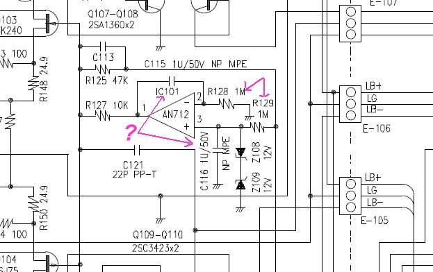

Nogle steder i diagrammet står der ved eks. ”1U/50V NP MPE” hvad betyder ”NP MPE” ?
Har forsøgt at mærke alle bipolar kondensator med rødt og alle andre med grøn.
Skulle der være noget jeg har glemt som kunne være vigtig for lydkvaliteten så sig endelig til.
Har på et tidspunkt skiftet de 1000uf/100V (c501&c502) i strømforsyningen ud med nogle 680uf/100v fra panasonic FC serie, men det er jo noget mindre end de originale og det kan vel have en negativ effekt så overvejer at skifte dem med nogle Vishay SI Serie 1000uf/100v
Men er som sagt ikke ind i hvilke som er aller bedste at anvende de forskellige steder så håber på nogle inputs :-)

NP = No polarity = bipolar
MPE = metalliseret polyester film kondensator

Det er generelt en dårlig ide at skifte alle kondensatorne, da de med stor sandsynlighed ikke fejler noget.
Hvis du vil have bedre lyd vil jeg foreslå dette:
Fjern C101. Den er input filter, og tilfører THD.
C115 og C116 kan du prøve at lave 3-4 gange større i værdi. Så bliver DC servoen langsommere, og laver mindre THD ved lave frekvenser.

Ja, min fejl. Det er C110.
En større værdi på C115 og C116 vil jeg tro er den bedste opgradering du kan lave nemt.

DC servoen er pr design temmeligt sløv ~ ca 2 sekunder (1uF og 1MOhm - jeg tvivler på der lydmæssigt er noget at hente ved at ændre værdierne

Jeg ved ikke hvordan du når frem til 2 sekunder..
Den nedre grænsefrekvens for servoen 0.16Hz med 6dB pr. oktav. 20Hz er dæmpet ca. 90dB. Det er i underkanten hvis du vil undgå forvrængning og fasedrejninger på de lave frekvenser.
Der sidder 1uF/1MOhm på begge indgange af opampen - det ligner da unægteligt 0,0005 Hz

Formlen for RC led er:
1/(6.28 x R x C)
Hvilken formel bruger du?

Den formel du beskriver - angiver et RC leds overgangsfrekvens -   Jeg lærte at når man skal se på en DC servo,
så skal man kigge på en kondensators opladningstid i stedet for - og tallet jeg får er R X C -   det giver tiden til tau er nået, da der er et RC led på både non-inverting og inverting input - dobler man tiden -
Måske ikke helt teknisk korrekt, men i praksis virkende :)
DC servo påvirker normalt ikke lyden af en forstærker i hørbar grad - men klart, er det lavet for dårligt.
Og hvis du fortæller at påvirkningen er 90dB nede ved 20Hz - tror jeg dig gerne
Jeg har faktisk lavet en del lyttetest på netop det emne, og har erfaret at man skal have 4 polet eller bedre filter for at være helt sikker på at den ikke har betydning for lyden. Men lad os få noget feedback når der er modiffet i forstærkeren.

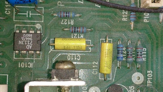

Kan ikke lige blande mig i det tekniske

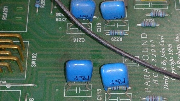

Men bare for lige at tjekke op på det så er det C110 / C210 (venstre & Højre kanal) som skal væk ?
C115 & C116 er de blå dimser og der står fgl. 1.0k63 - full MEDS så vidt jeg kan tyde, er det så 1uf/63v ?
Her mener du at jeg skal prøve nogle 3uf typer, hvilke er de Aller bedste komponenter at anvende her ?
Ja C110 og C210.
Jeg vil anbefale Wima 3.3uF (Elsupply.dk vare nr.: 172IU3.3)
