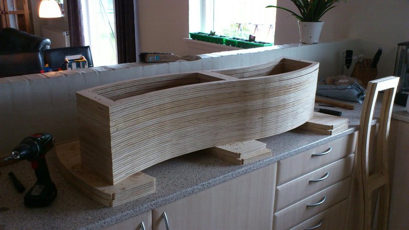

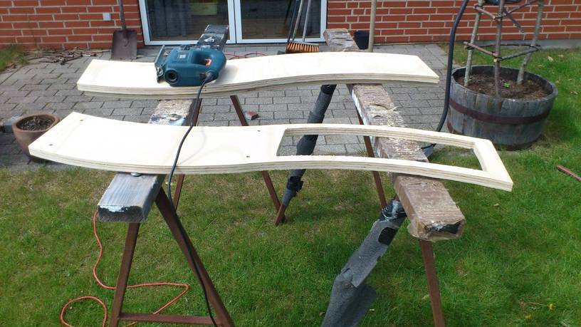

Så lykkedes det billederne. Jeg prøver igen. Den bliver bygget op i lag af 21 mm krydsfiner Som udvendigt er fræst med en
overfræser efter skapelon (men ikke særligt godt) så der er en del slibearbejde. indvendig er de savet med stiksav.

Her er så et par billeder hvor de fræste og sammenlimede rammer viser lidt mere om hvordan de kommer til at se ud.
Det er alt hvad jeg har at vise på nuværende tidspunkt. Nu kommer der desværre mange timers slibning, som jeg helst var
foruden. Men fruen ser nok helst at de ser pæne ud.
Håber på feedback det være sig både ris og ros.

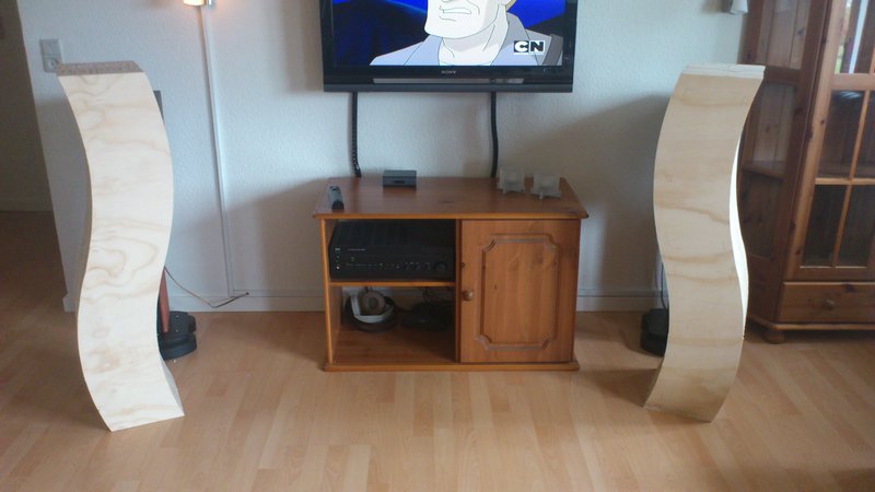

Er der nogen der kan fortælle mig om hvor stor betydning det har at enhederne ikke står på linie over hinanden?
På forhånd tak
Til top Vis Bapu's Profil Søg efter andre indlæg skrevet af Bapu
Sendt: 10 Maj 2012 kl. 17:29 | IP-adresse registreret
Der er ingen problemer i det du har lavet. Den nederste enhed smutter jo kun bas området ud. Går ud fra du deler ved 200-350hz eller lidt dybere måske. De to øverste enheder sidder ikke specielt forskudt, men sørg for, at lave spejlede kabinetter. Det bedst og pænest.
