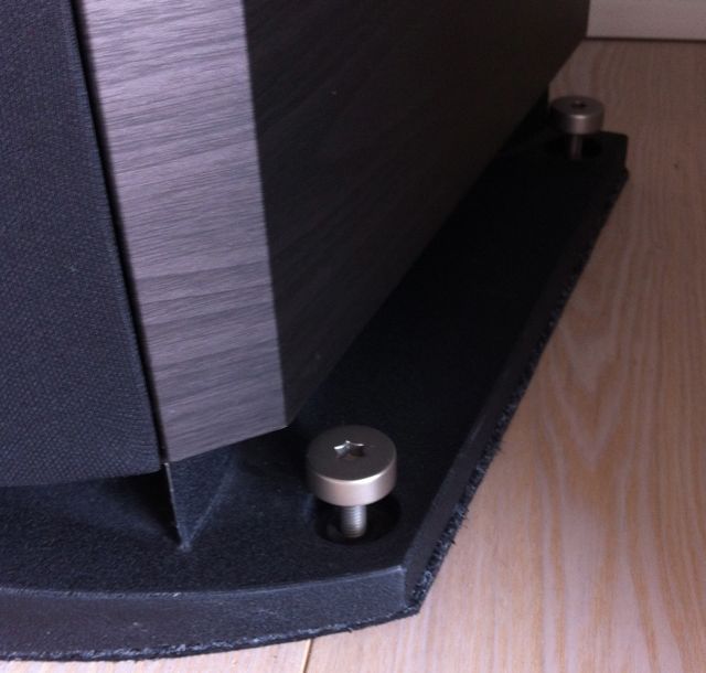

Hej alle,
Tak for Jeres inputs.
Sd-fødderne har jeg kiget på. Til jer der ikke kender hjt. vedhæfter jeg hermed et billede. Der er sådan set spikes "indbygget" i foden. Kan det være en fordel at sætte disse op på sd-fødder?. Jeg har pt. metal-delen stående på et stykke tæppe-flise.
Jeg vil forsøge at opnå bedre bas, ved at afkoble hjt. idet jeg har et rum kun med gips. Hjt. har bas refleks i bunden.

Altså Pepsi, det er i virkeligheden et utroligt komplekst "problem" du står overfor: Vi er jo som bekendt ikke ret gode til at
høre de helt dybe toner - det kræver mere af vores hjerne at følge disse toner og der skal ikke megen uvedkommende
information (læs=utilsigtede rum reflektioner ved højere frekvenser) til for at bassen sløres, fordi hjernen prioriterer
mellemtonen højere (meget forenklet!). Efter dit seneste indlæg, så mistænker jeg at dit problem i virkeligheden er
uhensigtsmæssig akustik i dit lytterum. Hvis det forholder sig sådan, skal du ikke have filt under højttalerne, men op på
væggen! Den eneste forskel du vil kunne opnå (og her forenkler jeg tingene ekstremt igen) er hvis vibrationer fra
højttalerne sætter dit gulv i svingninger, ved frekvenser, der forstærker dine uheldige rumreflektioner. Så vil du måske
kunne opnå noget ved at isolere højttalerne fra gulvet.
Men du har i virkeligheden det perfekte test set up stående foran dig: Skruer du spikesne op, så højttalerne hviler på
tæppefliserne, så er det afkoblede. Skruer du spikesne ned, så spidserne går gennem tæppefliserne, så står højttalerne så
godt fast i gulvet, som det kan lade sig gøre. Prøv. Kan du høre forskel? En evt. forskel fra tæppeflise til SD-fod vil næppe
være af andet end teoretisk og kosmetisk betydning. Kan du ikke spore forskel ved dette forsøg, der er klaret på under 20
minutter, så må du til athænge noget "pænt" på væggene. Man kan købe masser af "ægte" tæpper på Lauritz.com for få
penge. Dette får man uendeligt meget bedre lyd ud af, end diverse andre tweaks.
Ved at stille SD-fødderne op på de skruer/spikes, så ændres deres tilsigtede virkning, da denne er afhængig af en given
fladelast. Ændrer man fladen eller lasten, så får man et utilsigtet resultat.
Men nu må du først lige hen og dreje på de skruer!

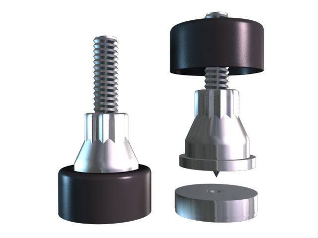

Jeg forsøger mig frem, da jeg aldrig har haft hjt. på spikes. Så kan jeg jo efterfølgende finde nogle sd-feets til spikes hvis dette virker.
