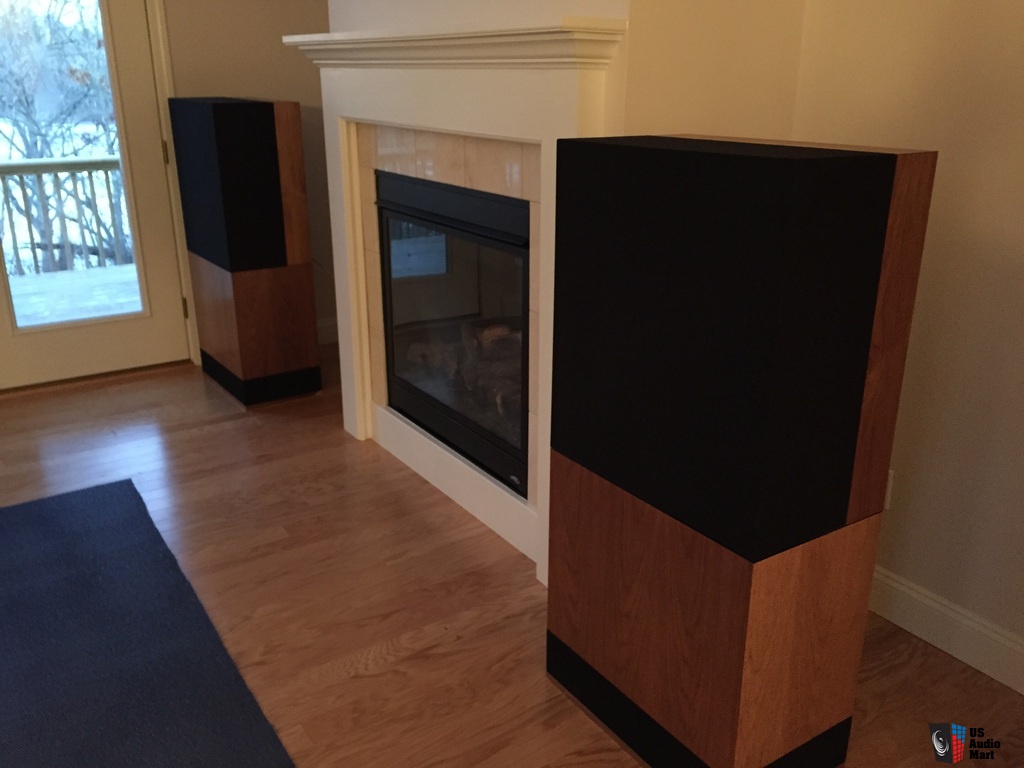

Disse smukke A3 står op ad indhak i stuen. De står begge sådan som man kan se. Gad vide hvad det indhak gør ved basområdet rent niveau og klangmæssigt set. Det vil kun påvirke basdelens område, da mellemtone og diskant jo er monteret på sine egen "bule på en væg".

Her er der vist én, der har misforstået princippet i type A og vendt bas kassen på hovedet. Eller osse er han.....måske hun.....sikker på bassen helst skal være tættere på mellemtone/diskant, som man normalt ser på højttalere. Men for at kunne stille dem sådan, skal man jo have de 2 dyvler væk for ellers står 45kg og vipper faretruende. Men han/hun mister jo mere end ½delen af bas niveauet på denne måde og har muligvis kompenseret for det med separat effekttrin, som så skal skrues ret højt på i forhold til resten for at totalklangen stemmer. Men det vil dog aldrig gå godt, da man som regel lukker noget op for lyden og spiller lidt højt en gang i mellem og det vil presse bassen meget. Nå, men det ser nu sjovt ud og jeg måtte da lige kigge et par gange på billedet, for jeg troede det var en A model, jeg aldrig har set før, til jeg så det rigtigt an.
Mon ikke sådan en placering påvirker hele frekvensområdet uanset hvordan højttalerne er opbygget
Til top Vis Jan Denker's Profil Søg efter andre indlæg skrevet af Jan Denker
Sendt: 12 December 2016 kl. 20:28 | IP-adresse registreret
Nej, ikke i type A's tilfælde, da mellemtone og diskant sidder på å stor
en flade. Men op til 1000hz vil det i hvert fald påvirke lyden.
Det påvirker altså hele området og måske endda mere på Snell A da lyden render på den buede forplade.
Højttalere der ikke påvirkes i mellemtone og diskant af sådan en placering har mildest talt elendig spredning.
Sendt: 12 December 2016 kl. 20:47 | IP-adresse registreret
Måske. Men det ser nu heller ikke ud til at det er kabler fra anlæg
tilsluttet, så man har jo nok heller ikke spillet som de står.

På reklamer står selv ultra dyre højttalere i håbløs opstillinger i total uegnet akustiske miljøer...
Her er det endda et af de bedre opstillinger - og meget apropos...

Ja, man ser ofte at de står i et rum med klinker og store glas partier.
Godt nok skal det se blæret ud, men det er sgu da dumt. Ingen seriøs
køber ville fa spille med dem i sådanne rum.
