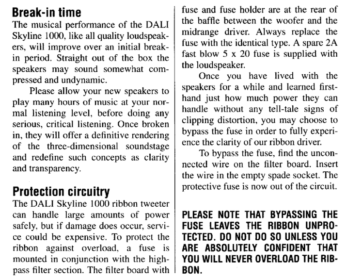

Her er der et udpluk af manualen til Dali skyline 1000 med bånddiskant som trækker en del mere strøm end diskanten i Snell pga af lavere
delefrekvens og lavere impedans
Der sidder fra fabrikken en 2 A fast blow altså en flink så jeg er ikke i tvivl om at det skal være en flink
