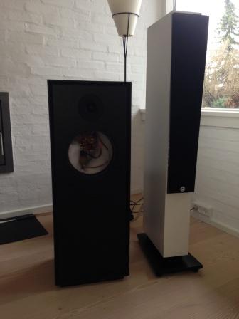

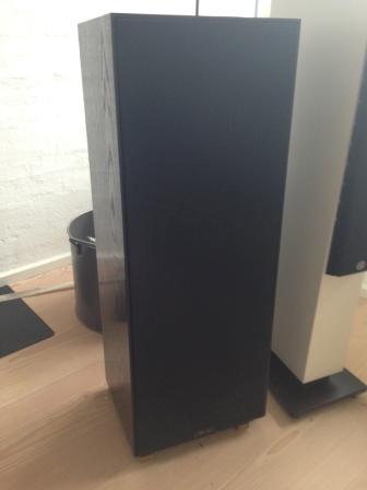

Her står de og venter på at få de reparerede enheder montere. Det er et meget velholdt eksemplar. der kommer et par billeder a de "nye" enheder
Til top Vis Bob Dylan's Profil Søg efter andre indlæg skrevet af Bob Dylan
Sendt: 21 Februar 2014 kl. 12:39 | IP-adresse registreret
Jeg kan anbefale dig, Bob Dylan, at sætte nogle små klodser i hvert hjørne foran ved foden, så de tipper let bagover. Dette vil åbne godt op for klangen. Det har dels noget, at gøre med at 2-vejs systemer for det meste stråler lyden nedad i det lodrette plan. De oprindelige E og E2 havde en justerbar sokkel til dette.

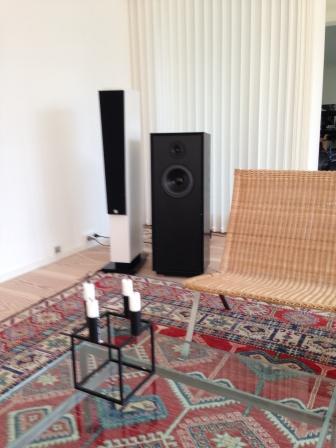

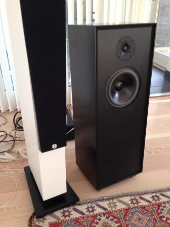

Så kom enhederne i igen, og nu skal de bare spilles til, men førsteindtrykket er godt. De leverer en god bund, lidt lyse i toppen, men det kan der arbejdes med.
Har vinklet dem lidt bagover og dækket bagdiskanterne med vatrondeller, som anbefalet. Det virker korrekt.

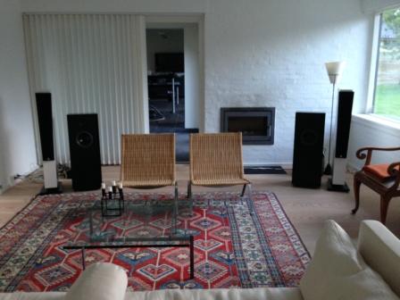

Sendt: 21 Februar 2014 kl. 16:24 | IP-adresse registreret
Billedet tage bag lyttepositionen!

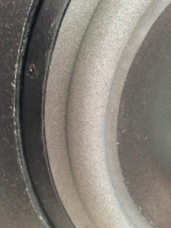

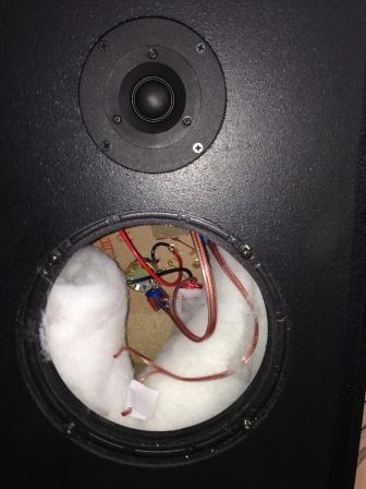

Prøv lige at tage et closeup af de kanter.. Kunne være sjovt at se om de bruger nogle andre JBL kanter end dem jeg refererer til i
mit tidligere indlæg.
Ser ellers ud til at de er lavet fint! Har oplevet enheder med lim på membranerne.. Det er så ærgerligt
Sendt: 21 Februar 2014 kl. 17:13 | IP-adresse registreret
Hvad jeg kan se på billedet, så er vulsten en anelse bredere, end man normalt ser, når de får nye kanter. Så det er da lidt mere ok. Hvor bløde de er, kan jeg dog ikke sige her. Snell E er oprindeligt designet til at have fronterne på, da de er del af det diffraktions fri design. Uden vil de være lidt lysere i klangen. Men E'ernes store spredning og fine samspil med rummet, vil også tit give indtryk, af at være lidt lysere med lidt mere energi, end det typisk vil være med andre højttalere. Bagdiskanten dækkede jeg til på samme måde som du har gjort, da jeg havde E2 i sin tid. De blev bedre til at nuancere.

ps. var det før-viste billede ikke prins Henriks lytterum? .

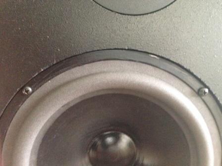

Her kommer et par nærbilleder af kanterne. Det ser ud til at være fint arbejde, og jeg er specielt glad for at de er blevet centreret korrekt. Jeg kan forstå at det ikke all er, der får det gjort.
Og så har jeg sat fronterne på, de ser ud som nye efter 17 år, det er fantastisk. Ingen røg, dyr eller andet.

Sendt: 22 Februar 2014 kl. 12:57 | IP-adresse registreret
De ser umiddelbart fine ud de kanter..
Det er ihvertfald ikke de smalle stramme jeg har set fra JBL

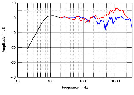

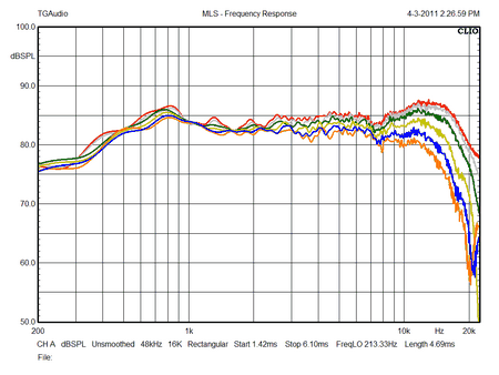

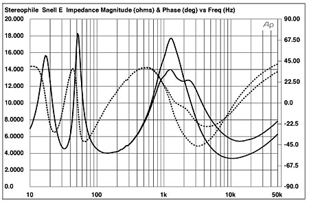

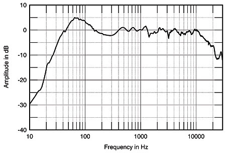

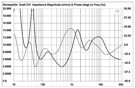

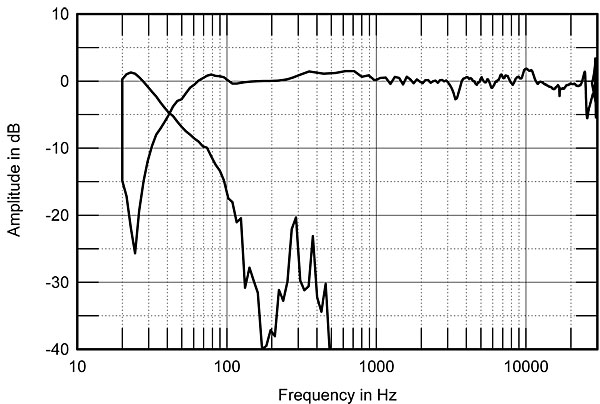

Da jeg over tid, fik samlet lidt måle kurver på nogle af modeller, kan jeg jo ligeså godt putte dem ind her. Snell A3i frek Snell A3i nærfelt Snell C4 frek Snell C4 imp Snell C5 frek Snell C5 imp Snell E3 nærfelt Snell E3 imp Snell K2 frek

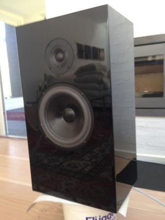

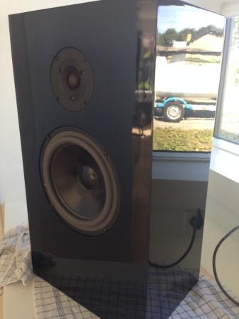

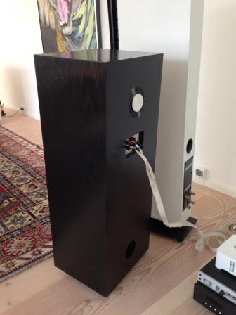

Jeg blev så begejstret for mine E3'er så jeg synes kæresten også skulle have nogle Sneller. Jeg fandt et par J3, som har fået
nye skumkanter på hos JJ i Farum, og så er de blevet lakeret sort pianolakering hos den lokale autolakerer. Fandt også et par
cool standere til kr. 450. Højtalerne kostede kr 500,- Wauv de er blevet fede, både lydmæssigt og optisk. Ligner 10.000,-
